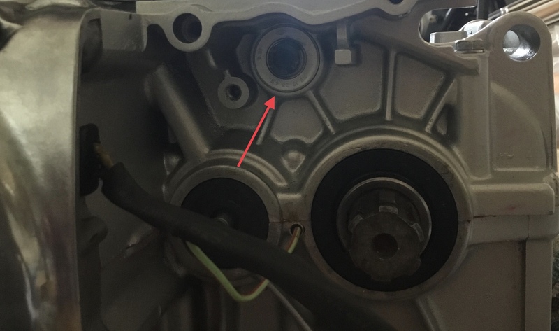

Bon il fallait bien que j’en fasse une et ben c’est fait :roll:
J’en avais fait d’autres mais je m’en suis aperçu avant qu’il ne soit trop tard. :lol:
J’ai oublié de changer le joint spi du barillet, il était peint et j’ai pas fait gaffe bien que j’ai acheté ce joint et quand ont regarde à la fin les pièces qui restent :shock:
Donc deux solutions, soit je laisse comme ça en espérant que ce joint ne fuit pas, il parait en bon état, soit il est possible de le changer sans démontage, quand pensez-vous :?: :?:
Messagepar PHILBOIS » 24 Juin 2022, 09:07
Les joints spi ils ne peuvent pas se démonter avec deux petites vis, en faisant attention de ne pas aller jusquau bout, comme déjà vu dans d'autres posts???

Messagepar DIALMAX » 24 Juin 2022, 09:13
Il peut-être changé sans démonter
Messagepar SPEEDYJLO » 24 Juin 2022, 09:18
ben oui tu peux le changer directement si tu as le même en neuf ! Tu fais levier avec un petit tournevis plat et il va venir et tu n'as qu'à remettre le neuf en le fixant avec une douille du même diamètre ! :mrgreen:

Messagepar NUAGE71 » 24 Juin 2022, 10:32
PHILBOIS a écrit :Les joints spi ils ne peuvent pas se démonter avec deux petites vis, en faisant attention de ne pas aller jusquau bout, comme déjà vu dans d'autres posts???
Tu as raison André je connais la manip j’avais juste peur de ne pouvoir remettre le neuf en place
Messages : 2522
Messagepar NUAGE71 » 24 Juin 2022, 10:56
Merci Dialmax et Speedyjlo vous me rassurez, je vais le changer :x
Messages : 2522
Messagepar NUAGE71 » 24 Juin 2022, 13:18
C’est fait tout est rentré dans l’ordre :P

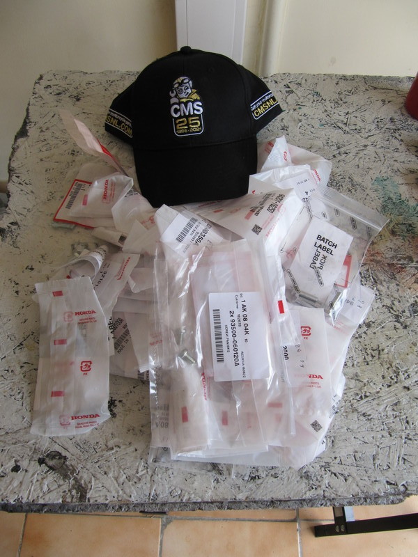

Une des dernières commandes reçue avec comme cadeau une belle casquette :D

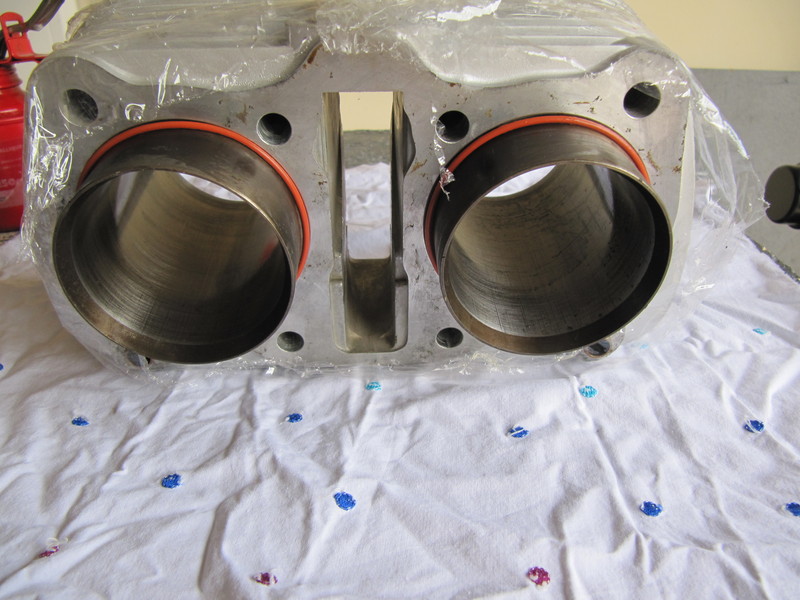

Les cylindres sont passés au honoir

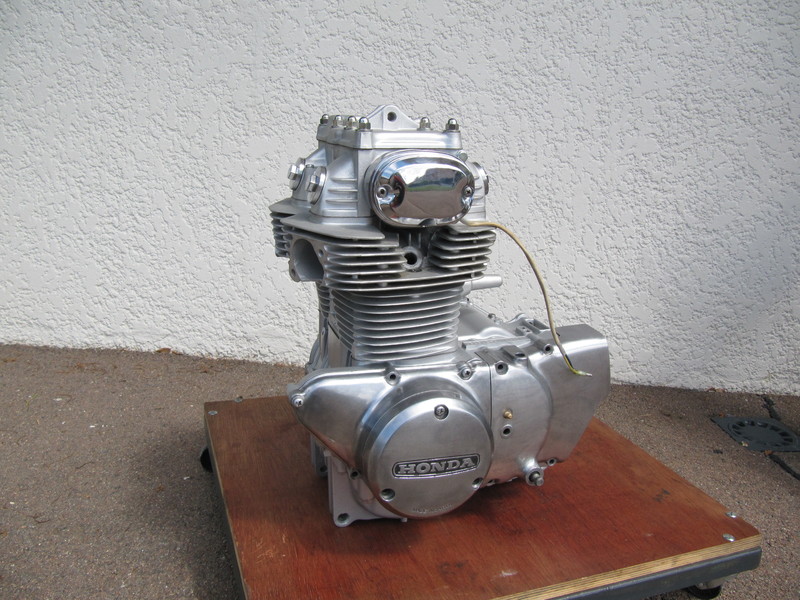

Je passe les étapes de remontage du haut moteur
C’est beau un moteur de 350 twin
J’ai presque envie de l’exposer devant la télévision sur un beau napperon, je vais demander à ma moitié ce qu’elle en pense :lol: :lol:
