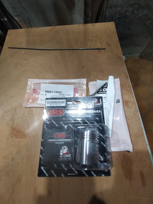

Messagepar semama » 24 Juil 2025, 19:23
De retour de la MEUSE !!
Le piston est arrivé .
Du coup j'ai du boulot !!
