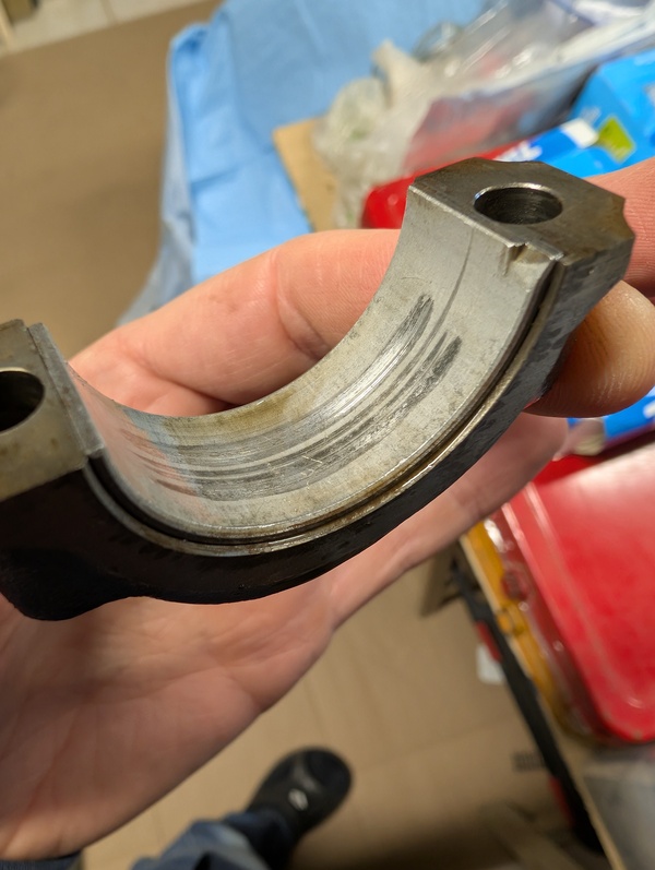

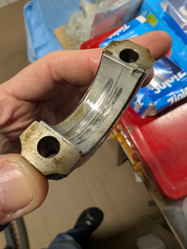

Le rectifieur me disait que les coussinets des bielles étaient marqués et que valaient mieux changer. Pas forcément le cas?
Par contre racheter un jeu de coussinet, tu veux dire deux demi pour faire un essai sur chaque bielle (vu qu'elles sont toutes identiques) ?
Pareil pour le carter avec le vilebrequin? on met des coussinets neufs sur un et on fermet pour vérifier ?
Car quand tu vois que tu es à 30€+ pour une bielle ou un "point" du vilebrequin, ca chiffre vite si c'est pas la bonne couleur.

Pour les coussinets s'ils sont marqués au point d'avoir des rayures sensibles à l'ongle, ou un changement de couleur de traitement, à changer. Je ne l'ai pas précisé désolé
Pour les coussinets tu achètes un seul jeu vilo et un seul jeu bielle, et tu fais autant de demontages et remontages que nécessaire pour avoir tous tes jeux fonctionnels.

Pour les coussinets de bielles, on voit des marques mais je ne sens rien au doigt.

Ils sont effectivement bien morts ces coussinets :(
Pour le choixdu jeu qui te servira a faire le plastigage, si tu prends la cote plus serrée, le risque est que ca soit trop ajusté justement. Je prendrais une cote plus large pour le plastigage, quitte à la revendre derrière. Au moi s tu es sur de ne pas l'abimer.
Il faut juste espérer qu'après prise des cotes tu puisses passer la la cote plus serrée juste en dessous de la jaune tout en restant dans les tolérances constructeur.
