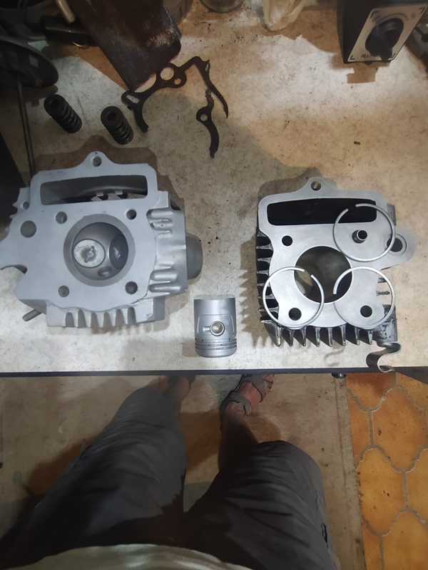

D'abord microbillage
C'est vrai que ça fait plus joli ...

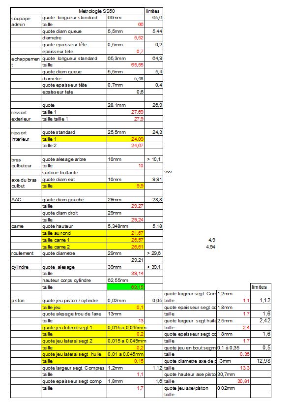

Pas simple , d'abord parce que mon pied à coulisse digital m'a lâché . Ensuite, parce que mon pied à coulisse classique est au dixième alors que les quottes sont au centième voir au millième dans la doc ...
Donc rachat d'un nouveau pied à coulisse au centième...
Ensuite, la mesure pas à pas en suivant les pages n'est pas trop facile car les pages mélangent le démontage avec les prises de mesures.
J'ai donc eu besoin de tout ramener à un tableau avec en apparence les quottes indiquées , les limites de tolérance , puis j'ai ajouté mes propres mesures .
voici le tableau
il me manque des mesures que je n'ai pas su faire , tel la surface frottante du culbuteur
j'ai surligné en jaune les éléments qui me semblent en anomalie, à moins que mes mesures ne soient pas correctes.
Ça remet en cause :
un des 2 ressorts intérieurs
l'AAC car les cames semblent très usées si mon calcul est correct ( taille came - taille au rond )
le piston car le jeu latéral des segments me parait bien trop large de l'ordre de 2 dixièmes au lieu de 2 centièmes (0.015 à 0.045) sauf erreur dans la doc ... ainsi que le jeu piston/cylindre qui serait plus près de 1 dixième plutôt que 2 centiemes
le corps du cylindre qui apparaît plus épais que la quotte ...
Un avis éclairé serait le bienvenu.

Si j'ai bien compris le piston a été microbillé aussi, je ne suis pas favorable au nettoyage de la jupe car si il y a un peu de "calamine" c'est qu'il y a la place et le temps qu'elle reviennent il risque de claquer un peu, de toute façon bien nettoyer la jupe, le moteur n'ira pas mieux !
Je voulait regarder les côtes mais je ne peux pas me concentrer dessus mais Mathieu va voir ça directement ce sera plus facile .
Quand on remonte les pièces il ne faut pas trop décaper, un autre exemple on rode les anciennes soupapes, on nettoie bien souvent le moteur va consommer un peu d'huile pendant quelques temps .

DIALMAX a écrit :Si j'ai bien compris le piston a été microbillé aussi, je ne suis pas favorable au nettoyage de la jupe car si il y a un peu de "calamine" c'est qu'il y a la place et le temps qu'elle reviennent il risque de claquer un peu, de toute façon bien nettoyer la jupe, le moteur n'ira pas mieux !
Oui, j'ai microbillé à donf... je comprends le conseil de laisser la calamine , mais là c'est déjà parti...
Je le garde pour la prochaine fois...

Merci beaucoup Mathieu pour cette formation à la métrologie, et pas seulement....
Si je récapitule un peu, Il reste pas mal de chose à faire avant de remonter le moteur.
Planeifier la culasse et le bloc cylindre
Remplacer le piston , son axe et la segmentation un peu hors limite tout ça.
Extraire la rondelle de l'échappement
Et le plus difficile refaçonner les sièges des soupapes
Faudra sans doute aussi que je trouve un pied à coulisse plus fiable, un Palmer grande taille et une jauge pour mesurer l'intérieur...
Voilà pour le moment
