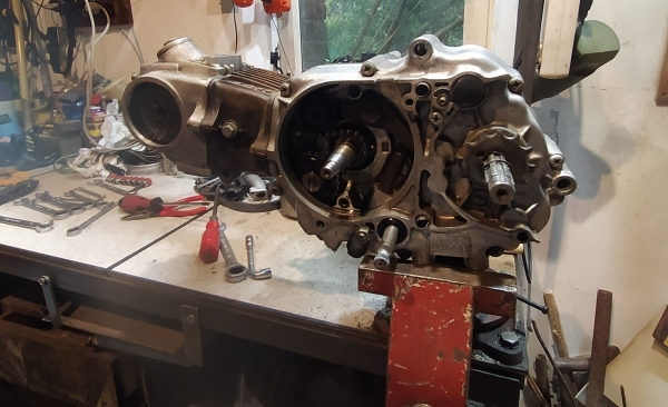

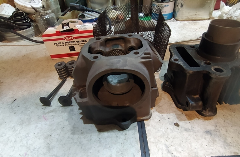

le moteur

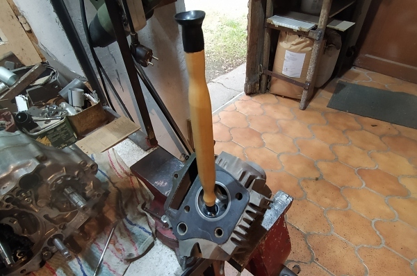

dépose et début de démontage

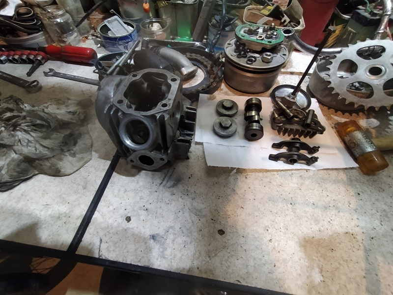

dépose de la culasse

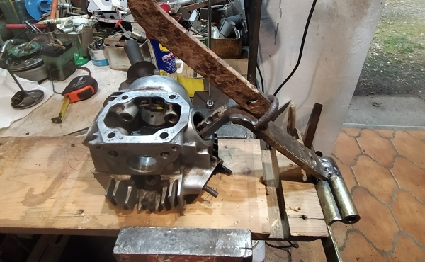

extraction des soupapes (outil local)
rodage des soupapes

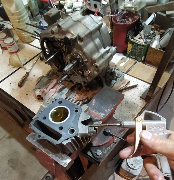

test étanchéité à la bulle d'air dans l'huile
passage de la culasse aux ultrasons et dépose du cylindre
Arrivée ce matin de la pochette de joint

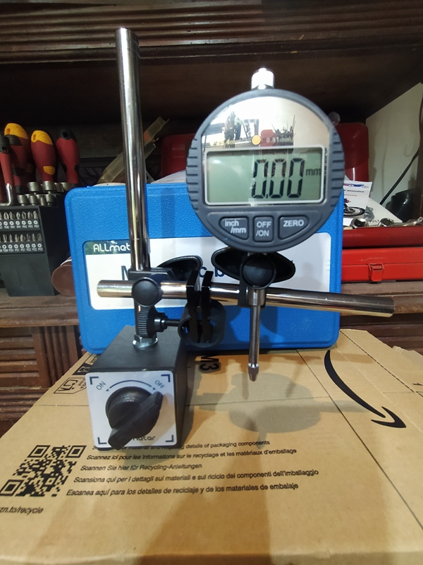

A présent , je dois faire de la métrologie ... :mrgreen: :mrgreen: :mrgreen: :mrgreen:
J'attends le comparateur commandé chez ALLmeter via amazon

Ça avance bien, la culasse a une drôle de couleur, on dirait qu'elle est rouillée après les ultrasons ? :shock: :mrgreen:

Aurelia B20 a écrit :Ça avance bien, la culasse a une drôle de couleur, on dirait qu'elle est rouillée après les ultrasons ? :shock: :mrgreen:
Température trop chaude du bac a ultrasons ou trop longtemps ?

Pour la couleur des pièces, c'est de ma faute. Je ne souvenais plus que ça continuait à chauffer même après la fin du temps d'ultrasons. Et comme je suis parti faire autre chose ..pendant plusieurs heures j'ai retrouvé les pièces de cette couleur...
C'est déjà arrivé à quelq'un ?

Le comparateur est arrivé ;;;
va falloir apprendre à l'utiliser :cry: :cry: :cry:
