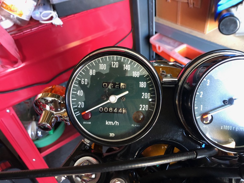

Coucou les amis, les pièces sont arrivée à midi et je me suis empressé de les monter.
J'ai donc monté les ressorts neufs avec les bons numéro de pièce et les 4 boulons avec du frein filet Loctite normal puis serrés à 10NM en croix pas de vis par pas de vis, puis réglage du câble sur le carter d'EMB puis à la poignée comme indiqué dans la revue d'atelier et MIRACLE tout fonctionne comme sur des roulettes ! :o
J'en ai profité pour faire la vidange avec de la PAKELO MBK 20W50 MINERALE JASO MA2 et j'ai essayé la belle sur 71 kms et pas un seul reproche à lui faire ! :shock: Les vitesses passent sans claquer, le levier est doux et progressif et je n'ai plus mal à la main (petite soufflette à tous ceux qui ont dit que l'âge y était pour quelque chose ! :lol: ) aucun faux point mort et même le voyant vert s'allume à l'arrêt ! 8-)
Mémère a maintenant 844 kms au compteur ! :ugeek:
