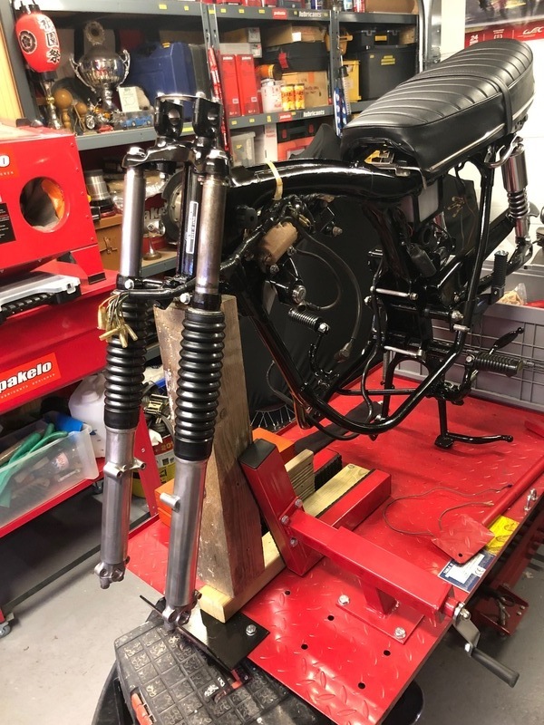

Afin de gagner de la place dans mon petit atelier, je remonte en provisoire la fourche en attendant de peindre les caches de Té qui seront peints en même temps que les caches latéraux et le réservoir !
Sinon les suspensions avant sont fonctionnelles avec 200ml d'huile hydraulique (et non thermique) rouge en viscosité 10W qualité ATF Synthétique dans chaque fourreau, elles fonctionnent bien et maintenant je vais attaquer la roue avant afin de poser le tout sur l'avant en lieu et place des béquilles en bois directement issues de ma palissade ! :lol:
Sinon j'ai redémarré la 750 K1 après plusieurs semaines d'arrêt voire plusieurs mois, et elle a ronronné sans souci mais le temps ne me permets pas de sortir car il fait vent pluie et froid ! :mrgreen: Euh un temps de normand ! :)

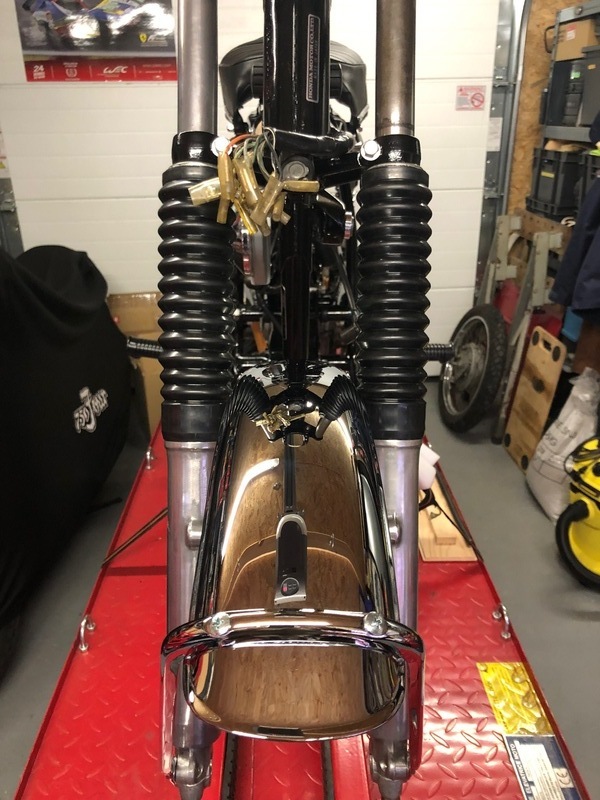

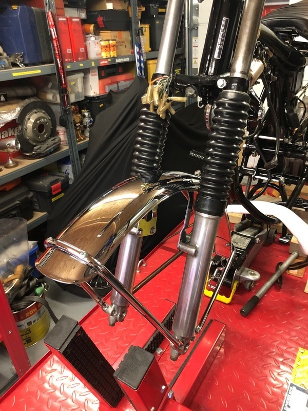

Aujourd'hui petit montage du garde boue avant neuf en lieu et place de l'ancien et démontage de la roue avant pour remise à neuf en cours ! :mrgreen:
C'est beau le chrome ! 8-)
Je vais faire bientôt un post pour les pièces d'occase qui seront disponibles pour qui n'en veut à pas cher ( 2 silencieux, boitiers D et G de filtre à air, garde boue avant à rechromer ainsi que l'arrière etc....)

Sans garde boue avant , cela aurai été plus facile a descendre les tube de fourche un par un pour repasser tes supports de phare. :lol: :lol:
Messagepar SPEEDYJLO » 01 Avr 2022, 06:16
Pas du tout car je peux suspendre le cadre tout en laissant l arrière posé. En fait je défais les deux boulons du té et les 2 boulons chromés en haut des tubes et ça coulisse très bien :mrgreen:
