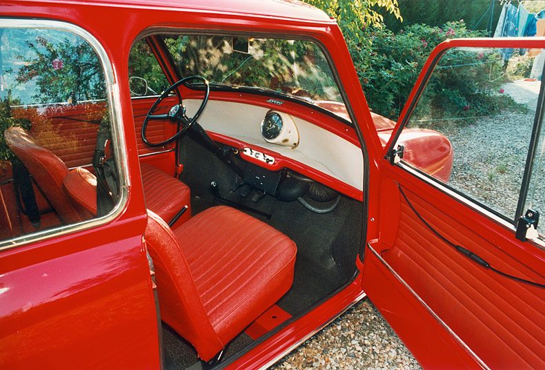

Aurelia B20 a écrit :"... la housse est quand même toujours terne et pas très propre, nouveau nettoyage au savon et à la brosse, c'est nettement mieux ! Elle aura l'air encore plus belle après le passage d'un produit pour les simili mais je n'en ai plus pour l'instant ... "
J'avais redonné un bon coup de neuf sur des garniture en simili de sièges et des panneaux de portes de MINI qui étaient devenus mat ce qui éteignait complétement la teinte en utilisant du Rustol Polytrol je viens de voir qu'à présent ça existe aussi en vaporisateur https://www.owatrol.com/polytrol-ato.html
C'est peut être à ça que tu fais référence (?)
En tout cas Bravo super travail; j'imagine la satisfaction du travail accompli; et ta petite déconvenue de loupé au démarrage me rappelle une anecdote racontée par un ami : il avait mis au point une machine assez complexe destinée à la gravure de briquets de luxe (Durand ou un nom comme ça... :D ) et au moment de lancer la machine installée chez le client en présence du directeur et de son propre responsable, tout fonctionne impeccablement du premier coup. Lui était tout content et rassuré mais un peu plus tard son patron lui a dit "Non, au prix que le client a payé il faut toujours avoir quelques réglages à faire pour qu'il prenne conscience qu'il a acheté une machine très complexe ce qui justifie son prix; si vous arrivez et que ça semble simple et facile il en a moins pour son argent" C'est une manière de voir les choses :lol:
