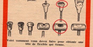

Tu peux t'inspirer de de ça dans l'idée, en adaptant à un serre-câble :
Et sujet abordé ici pour se fabriquer des câbles : https://www.cb500four.com/fofo_cb500four/viewtopic.php?f=43&t=1616

Impec merci je n'avais pas vu ce sujet :oops:
Re: Restauration K7
Messagepar PHILBOIS » 19 Jan 2021, 10:38
Perso j'en ai refait un, outre la soudure bien veiller au retour des fils composant le câble afin qu'ils soient bien pris dans la soudure

J'ai quasiment tout remonté et recoupé et soudé les cables comme vous m'avez indiqué et ça tiens :P

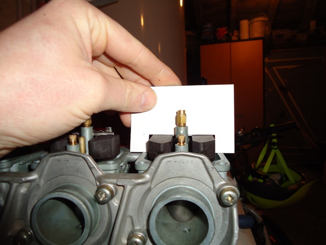

Juste une confirmation pour le réglage des flotteurs c'est bien de cette manière:
On met la rampe à l'envers et le gabarit posé sur le plan de joint doit juste effleuré les flotteurs? Avec une cote de 14.5mm.
Sinon une photo de l'avancement, une fois les carbus réglé il me restera le carter de chaine à poser, le robinet d'essence à reposer une fois réparé (car il fuyait) et peut être d'autres petites choses que je n'aurais pas encore vu

Messagepar cacajou » 05 Fév 2021, 03:42
Bon je vais surement me répéter , normal, les vieux ça radote :D
Il ne faut pas te focaliser sur les 1 tour et demi , c'est ton oreille et la régularité cyclique du moteur qui décide du bon réglage
Il m'arrive souvent de régler des carbus ( cbx notamment) avec les vis à deux tours , voir deux et demi
En fait l'idéal est d'obtenir la même couleur de bougies au ralenti et en charge à environ 3000 tours , ceci pour éviter une trop grande différence de mélange air/ essence dans cette plage de progression
Pour le réglage des flotteurs il faut que la rampe soit maintenue verticalement

Messagepar jeronimus76 » 05 Fév 2021, 06:53
+1avec Cacajou pour la rampe de carbu non horizontale. Trop de poids des flotteurs sur le pointeau.

Messagepar Noyer44 » 05 Fév 2021, 07:53
OK donc il faut qu'il y ait 14.5mm quand le flotteur touche juste le pointeau sans appuyer dessus.
Sinon la cote se prend prêt de l'axe des flotteurs ou au bout? Car quand j'ai fait mon réglage j'avais 14.5 partout. Mais si je dois le redescendre je ne serai plus parallèle au plan de joint. Désolé pour ces questions de débutant :oops:
