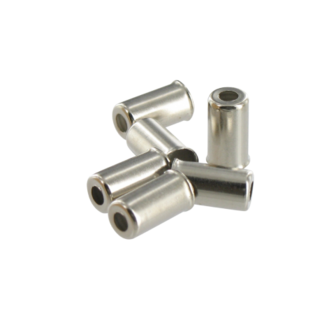

Messagepar PHILBOIS » 19 Jan 2021, 07:47
sinon il y a ce site qui vend des gaines et butées séparément pas cher 50 centimes l'unité tu aurais que çà à acheter si tu coupes ta gaine
https://www.equipmoto.fr/accessoires-moto-embout-de-gaine-de-cable-moto-arret-de-cable-3-mm-100650

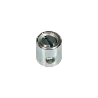

et le serre câble à 1 euro à la Bécannerie
https://www.la-becanerie.com/serre-cable-targa-50.html?utm_source=google&utm_medium=plateformes&utm_campaign=shopping_feed_c8&gclid=EAIa

L'ennui du serre câble c'est la fiabilité, c'est bon pour dépanner, j'en avais toujours dans la sacoche de réservoir.

Sur le cable existant il y a un serre cable du côté embrayage et un point de soudure avait été fait. Soudure à l'étain je pense Ca peut consolider la fixation?
Messages : 13188
Re: Restauration K7
Messagepar Aurelia B20 » 19 Jan 2021, 09:49
Donc câble non d'origine, mais oui, une soudure à l'étain renforce nettement le serre-câble si elle est faite dans les règles ;)
