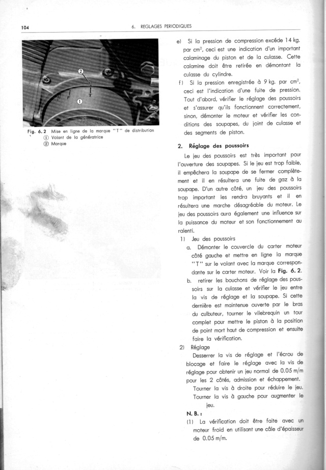

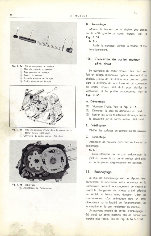

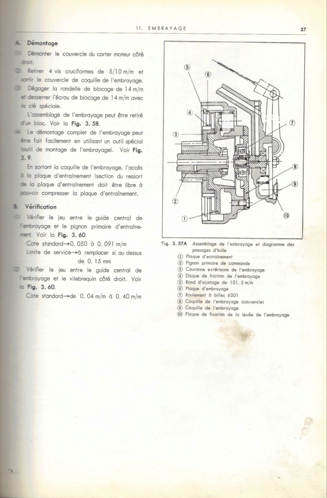

Je vais te scanner les pages du manuel d'atelier Honda
Messages : 6910
Re: SS50Z taux de compression à 3,5
Messagepar DIALMAX » 06 Juin 2021, 08:34

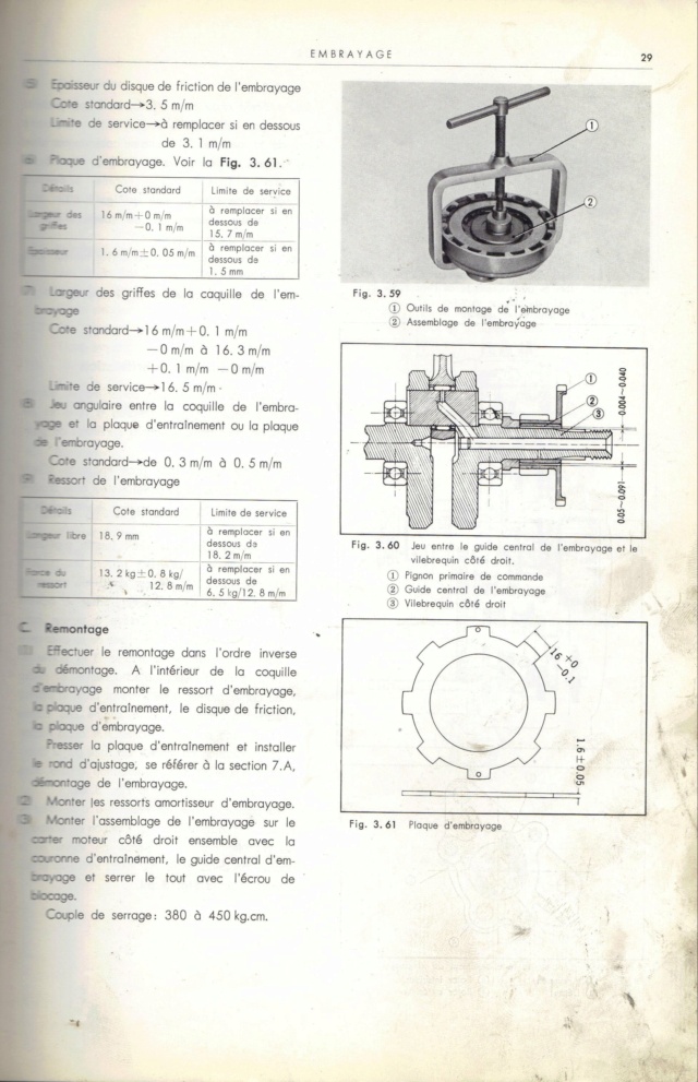

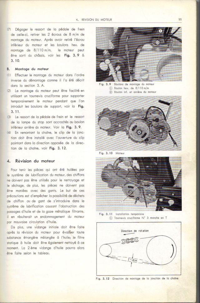

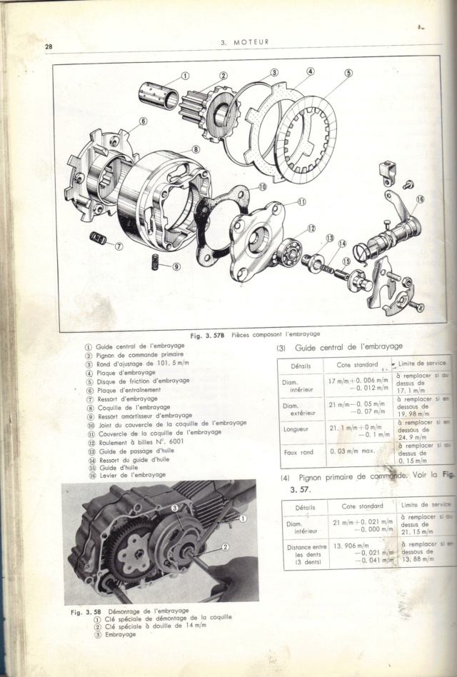

J'en avait déjà scanné:
Je vais regarder ce qui peut-être utile

Il faut me rappeler les photos je les remets, peut-être celle-ci

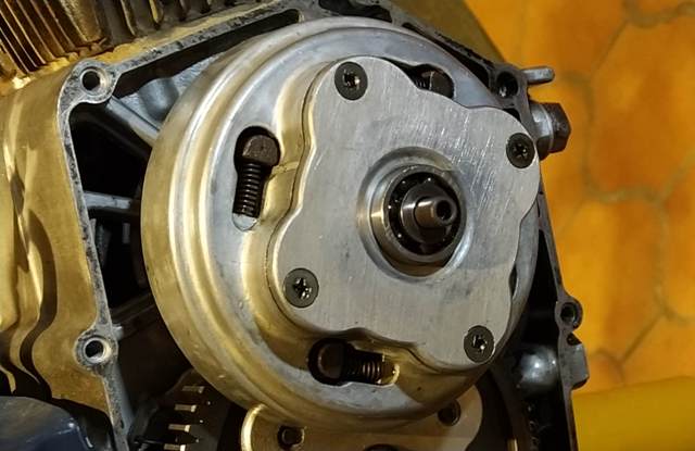

oui, c'était bien celles-ci .
En fait , c'était le roulement en avant de l'embrayage qui était naze .
une fois changé, fini le bruit .

Je ne vois pas bien sur les dessins / photos, c'est le roulement "butée d'embrayage" ?
Si c'est bien ça (?) il est (était ?) fréquent que sur les mécaniques restées longtemps à l'arrêt, il "sèche" et produise ensuite un bruit... de roulement pas dangereux mais désagréable et inquiétant.

@dominique
Cest le roulement n012 de la figure 3.57b sur la 3emme photo de dialmax.
