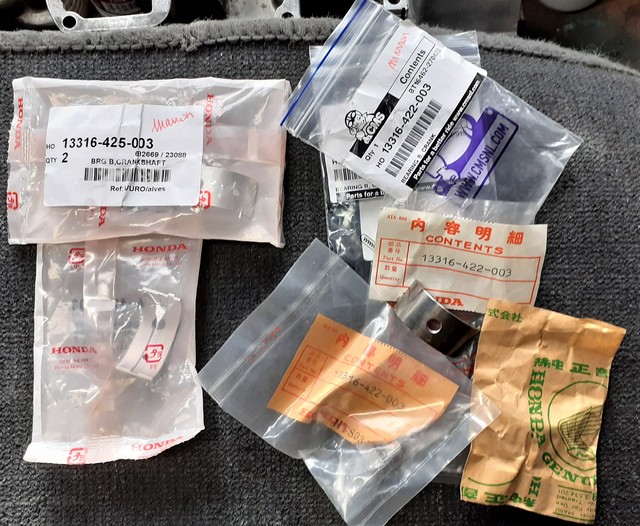

Messagepar DIALMAX » 14 Nov 2020, 18:14
La 750 c'est 300 ou 341 au milieu, j'ai trouvé qu'ils ont remplacé par par 422 pour les coussinets, 425 correspond à la 900 BO ; est ce vraiment les mêmes coussinets ?
Normalement chez Honda une pièce identique à le même nombre au centre .
Un autre aura peut-être d'autres précisions, sans précisions perso je ne monte pas un villo coûte trop cher !!!!
Re: Renaissance 750 k2
Messagepar Leenane » 15 Nov 2020, 16:29
;) Merci Dialmax pour cette précision. ;) Voici la photo des coussinets marrons (2 jeux de 2): ils sont bien d'origine et compatibles.
à gauche - 425 - avec 1 trou central et deux plus petits latéraux
à droite - 422 - avec 1 trou central uniquement
Les autres (verts et jaunes) ont 1 trou central et 2 trous latéraux.
