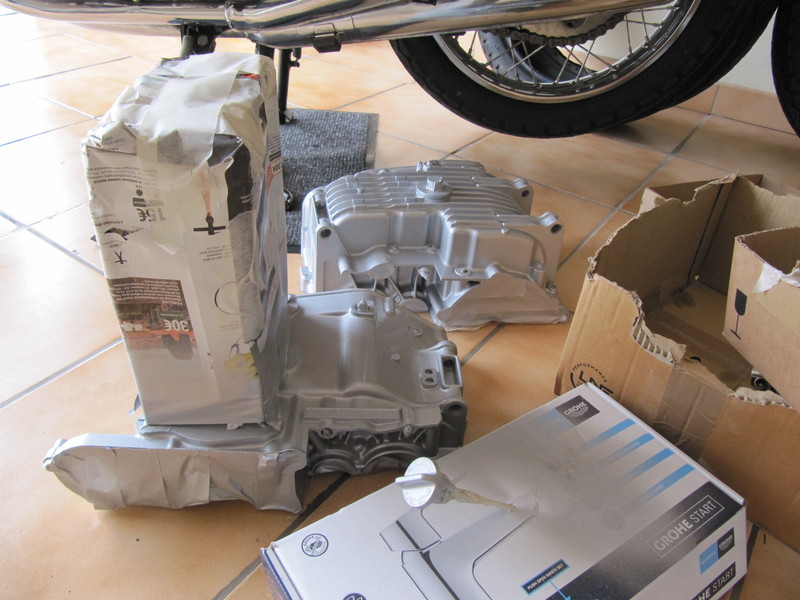

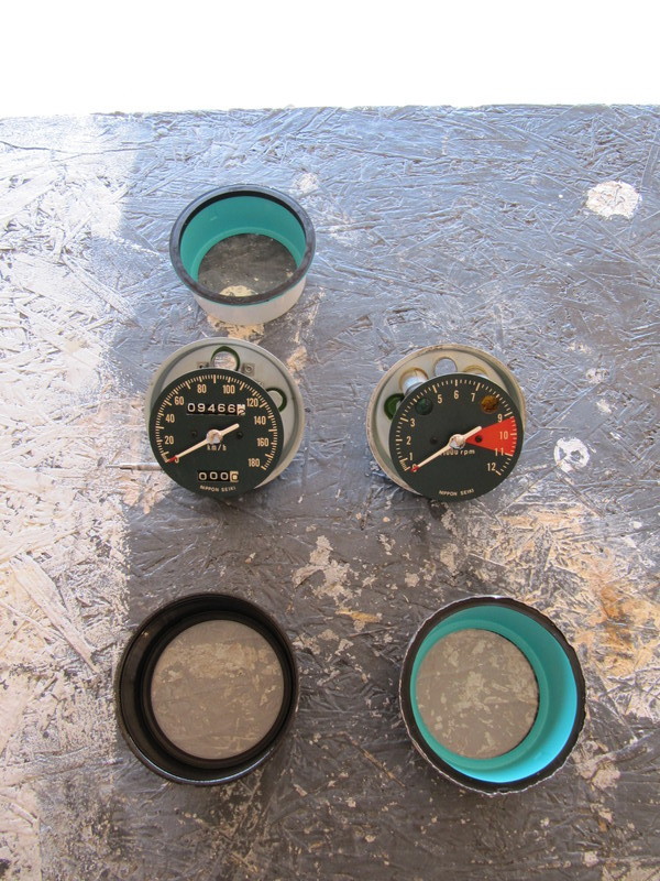

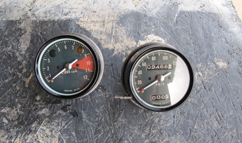

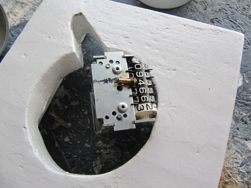

Les compteurs sont terminés
J’ai démonté le petit puits qui contient de l’huile et après l’avoir bien nettoyé je l’ai rempli avec l’huile préconisée

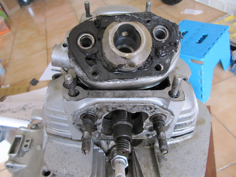

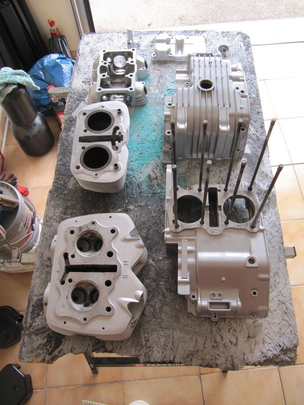

Le moteur est maintenant ouvert
2 joints des pots des d’échappements empilés l’un sur l’autre à la sortie des cylindres,
du joint un peu partout sur le haut moteur

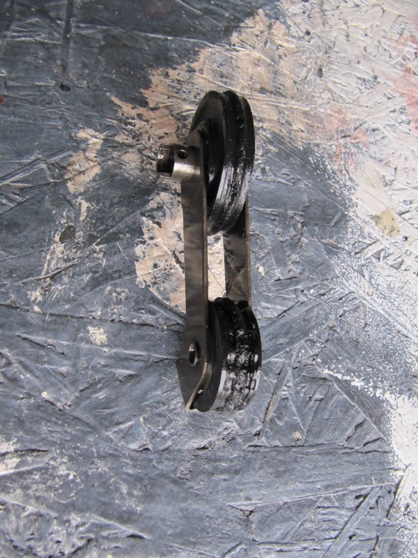

Tendeur de chaîne à changer (c’est pour ça que je pense que le kilométrage de 9 400 km n’est pas bon)
1 Ressort de soupape intérieur monté à l’envers avec les spires resserrées vers le haut
Sinon tout me semble en bon état, les soupapes ne fuient pas
Métrologie réalisée un jeu de pistons et de segments (j’en ai cassé un au démontage) à commander, comme ça je serais serein
Diverses vis non conformes un peu partout et quelques axes de fixation bien usés mais rien de dramatique
Bas moteur jamais démonté avec son joint doré

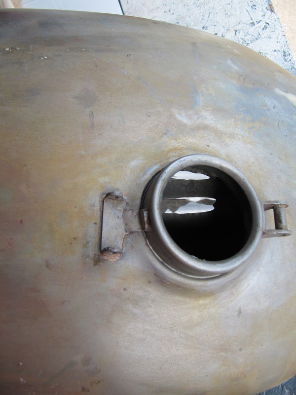

Le réservoir est terminé avec son traitement Restom

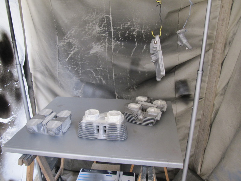

Peinture des carters et des éléments du moteur réalisée
Dans ma cabine professionnelle :D
En attente de séchage avant de passer au four pour garantir la protection

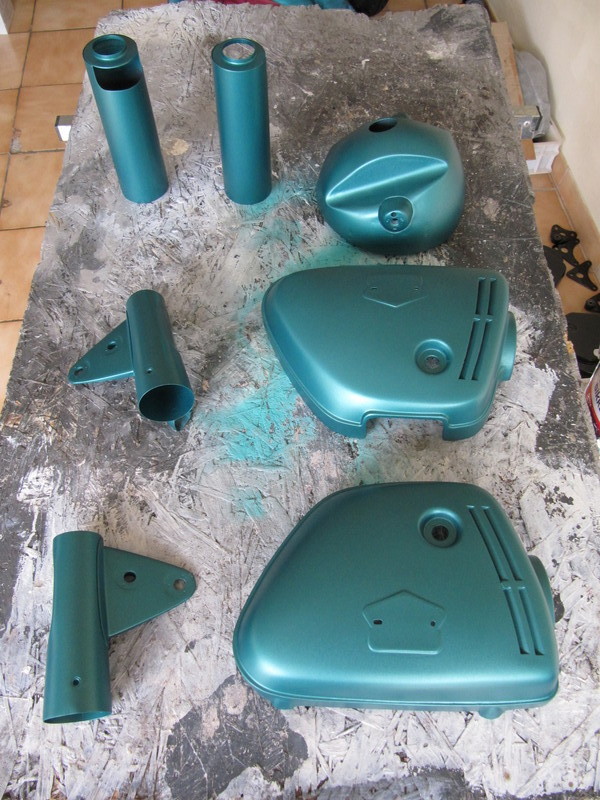

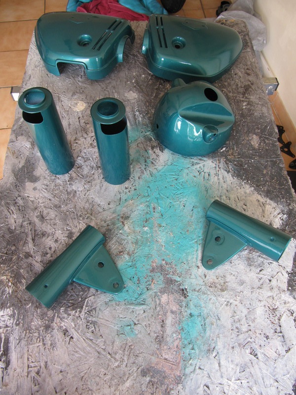

La suite, après la peinture du moteur j’attaque celle d’une partie de l’habillage
A l’origine elle était rouge-Bordeaux comme je n’aimais pas trop j’ai choisi l’autre couleur d’origine du modèle K3 FC derby green metallic
Tout d’abord les 3 couches de peinture
Puis les 3 couches de vernis

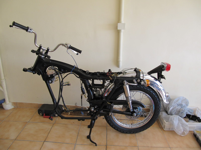

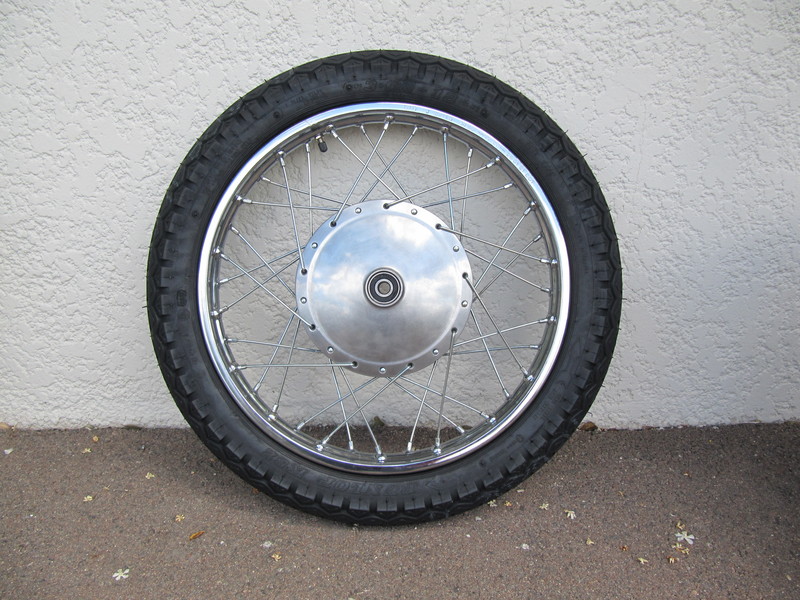

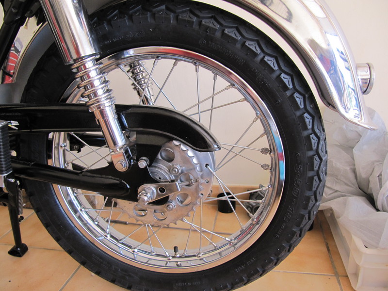

J’ai fini le remontage des roues, changement des cerclages et des rayons, puis remontage avec des Dunlop K82 en appliquant la méthode de la fiche Dialmax et de l'astuce avec la cale en bois :idea:, nickel c’est la première fois que je ne suis pas obligé de redémonter pour cause de perçage de la chambre à air :D
Voilà l’état d’avancement de ce jour :
Messagepar cacajou » 24 Mai 2022, 11:39
La relève Aurelia est assurée .
Chapeau bas, :P
