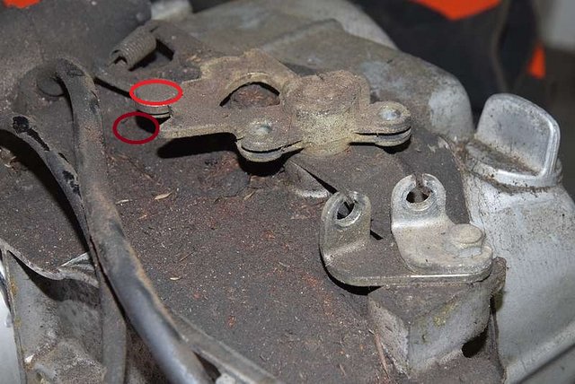

Re: CF 50
Patrick, Jacky, Dominique
pouvez-vous me dire si je déduis bien la position des vitesses
si oui, quels câbles respectifs partent de la poignée ci-dessous et où atterrissent-ils respectivement dans la partie cernée de rouge sur la photo du dessus
je pourrais regarder sur mon autre CF50 mais comme il fonctionne bien je suis as très chaud pour tout redémonter

Re: CF 50
Merci Patrick, mon numérotage est à l'envers, sur la photo que j'ai placée, mais sur la machine c'est bien remonté comme sur la tienne, mais j'avais un doute vu que j'ai d'ENORMES difficultés à trouver le point mort, et je crois bien que la 3eme ne passe pas. peut-être que je dois agir sur les vis de réglage à la sortie des câbles
