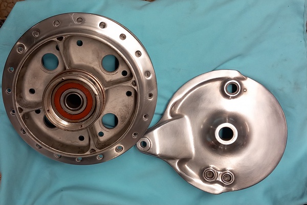

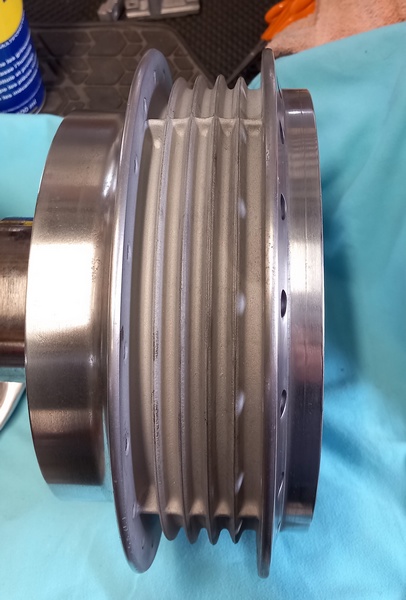

Damnit,
je me préparais tranquillement pour un week-end de procrastination, (absence de toute personne raisonnable et responsable à la maison),
quand arrive ça:
Je vais être obliger de chauffer l'atelier.
:mrgreen:
J'ai même pas fini avec les moyeux.
Comment vous protégez les pièces après le polissage?
Et quelle est le meilleur moyen pour faire un polissage à intérieure du moyeu?
A l'avant c'est plus simple, il n'y a pas les traverses dans les rainures, et j'ai pu le prendre sur le tour.
Modifié en dernier par Miau le 15 Aoû 2025, 16:23, modifié 1 fois.
Messages : 2522
Re: CB550 F1 1976 - Miau
Messagepar NUAGE71 » 16 Nov 2024, 13:09
Pour protéger les alus il existe un vernis, chez Restom et sûrement chez d’autres, à appliquer au pistolet et après passage au four tu peux t’éviter de faire briller ces pièces régulièrement.
https://www.restom.net/fr/250-alufilm-4040.html
Pour l’intérieur des moyeux j’utilise de la paille de fer avec du Belgom et un morceau de bois biseauté, pas facile mais je n’ai jamais trouvé une autre solution plus efficace.
Messages : 13257
Messagepar Aurelia B20 » 16 Nov 2024, 14:19
Perso je ne polis que l'extérieur des moyeux, je laisse la partie centrale brute de microbillage, une fois le vernis Restom passé ça brille quand même et ça ne bouge plus !

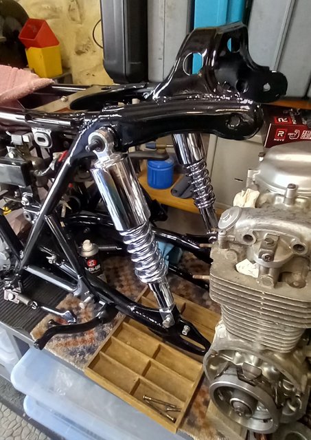

Amortisseur neuf à l’arrière
Guidon et roulements de direction neufs, montés avec les pièces refaites à neuf.
… temps de rêver un peu …

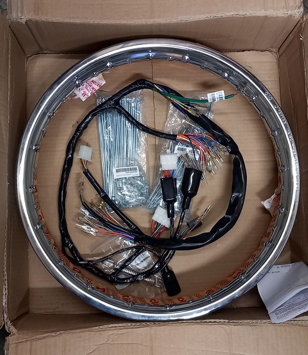

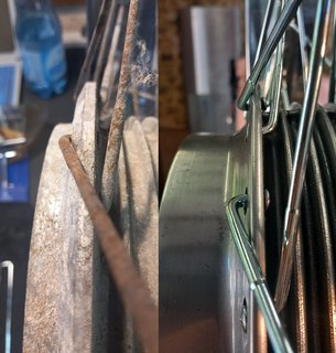

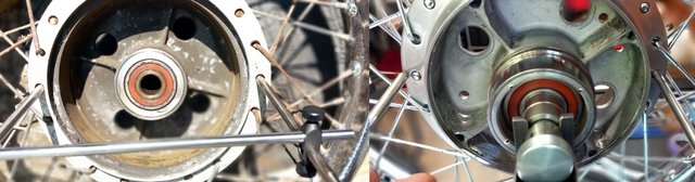

Pour la roue arrière, ça se complique :
J’ai pris les kits de rayons chez DSS pour CB550F1 Super Sport 1996. À l’avant pas de problème, mais à l’arrière, une fois les rayons en place et serrés à la main, il reste 2-3 mm de filetage dehors. Je doute de pouvoir les serrer autant.
Il ne me reste plus de rayons d’origine (ils ont été coupés au coupe-boulon), mais ceux de la K sont légèrement différents en forme et en longueur.
Et là, je me gratte la tête, car les trous de rayons du moyeu de la K sont sur un diamètre plus grand que ceux de la F (je n’ai pas de pied à coulisse suffisamment grand, mais au compas env. 8 mm, gauche K, droite F) : :roll:
Mais mes rayons neufs sont plus longs que celle de la K, or ils sont trop courts pour le moyeu de la F, dont le diamètre est inférieur. Et la forme de la tête correspond plutôt à la version K, où le rebord des trous est plus large que sur la F (gauche K, droite F).
Que faire ? :D

Messagepar NUAGE71 » 17 Aoû 2025, 11:13
Hello, pour tes tubes de fourche tu peux les récupérer avec du papier de verre de différentes épaisseurs puis avec de la laine de verre si tu es sûr que les joints spis ne sont pas en contact avec les parties concernées.
Pour tes rayons il y a manifestement un problème :shock: c’est soit pas les bons soit le moyeu qui ne correspond pas au modèle de cercle de jante et aux rayons. Ton cercle de jante est neuf ou rechromé ?
En tout cas beau travail réalisé, en espérant que ta santé ne ralentisse plus ta superbe restauration.
Messages : 1912
Messagepar Mondialen » 17 Aoû 2025, 12:08
Même analyse pour les rayons, ils ne correspondent pas au type de moyeu, la longueur sous tête des extérieurs et peut-être même des intérieurs est trop importante et la longueur totale non adaptée au couple moyeu/jante. Effectivement jante d’origine (ou conforme à l’origine) ou non ?

Jantes et rayons achetés en kit chez DSS pour le modèle F. Si ce n’est pas le bon moyeu, ils devraient au moins aller sur le moyeu de la K, or là ils sont plus longs. :roll:
Messages : 1912
Messagepar Mondialen » 17 Aoû 2025, 15:45
Une proposition : transmets tes photos à ton fournisseur pour voir ce qu’il en dit :?:
