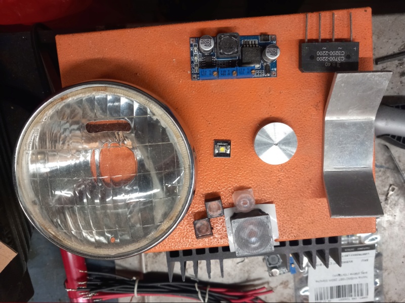

sera parfait. c'est ce que j'utilise pour les bitzaled, tu peux régler à la fois la tension de sortie (7.2V max pour toi) et l'intensité (1/10° de l'ampérage de la batterie)
Si tu veux je peux te faire le montage, je pense avoir tout en stock , il faut juste me dire quelles longueurs de câble il te faut de part et d'autre du montage. ça prendra très peu de place , puisque j'arrive sans problème à faire rentrer tout ça dans un phare de PC50
le pont de diodes est d'ailleurs encore plus petit
