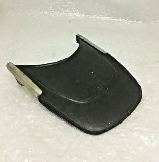

Messagepar PHILBOIS » 29 Déc 2020, 22:47
j'ai trouvé çà sur le net mais je ne suis pas persuadé que ce soit pour un S90
https://picclick.fr/Honda-S90-CS90-S90Z-S110-CL90-CB100-Rear-114495714775.html
https://www.ebay.fr/itm/114186786121
ImageImage]
