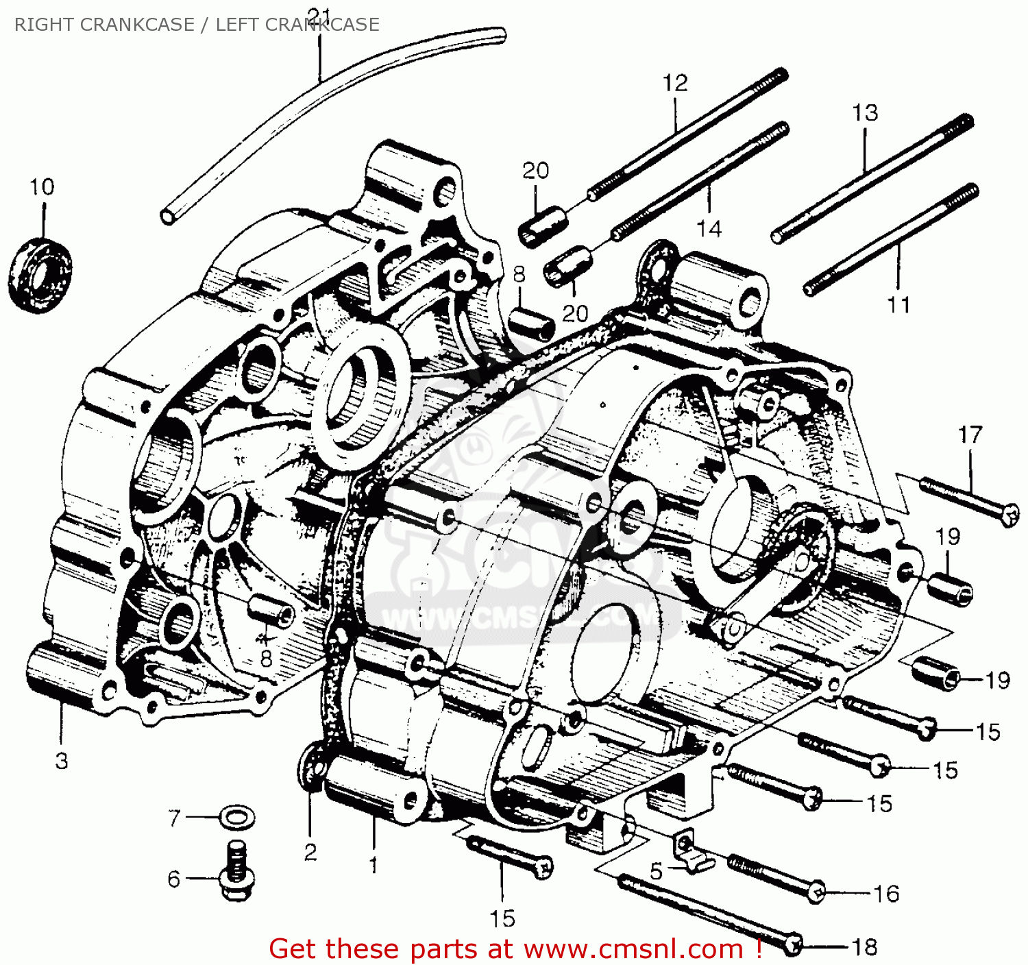

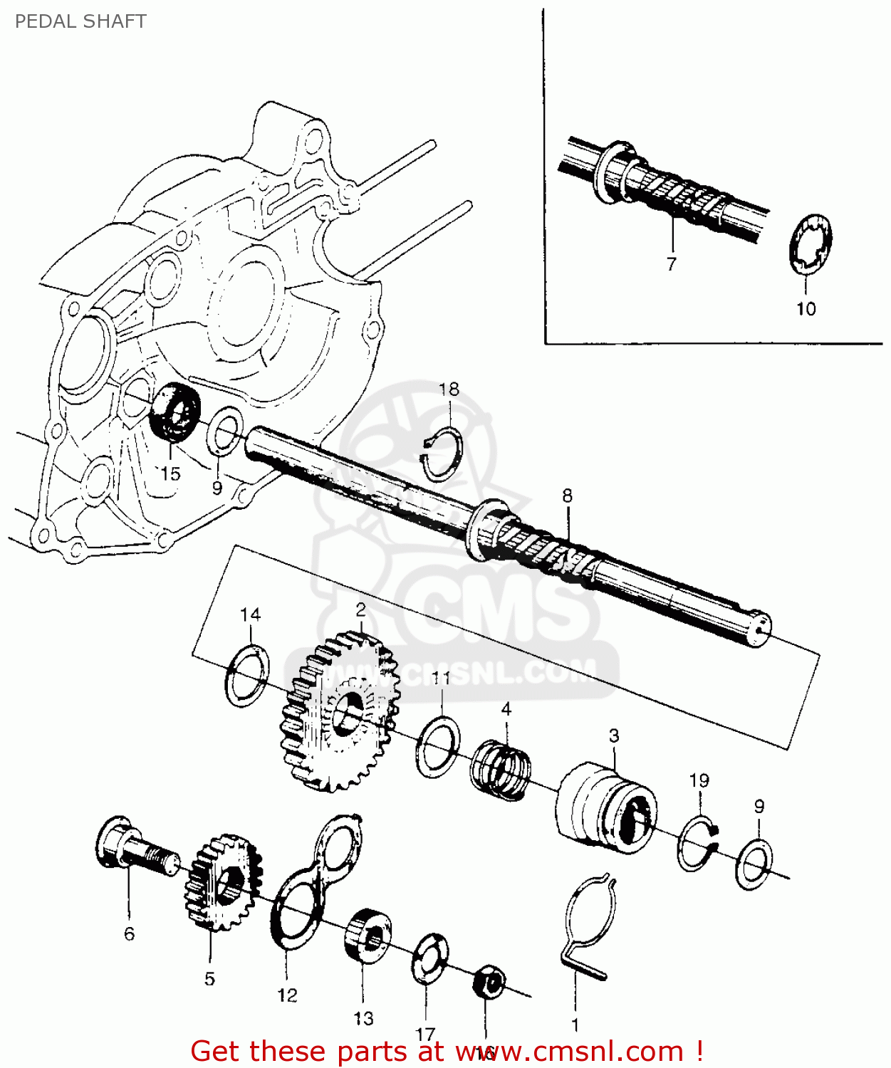

Pas sûr pour l’axe de pédalier, j’avais redressé sans bris celui du PC 50 de Vincent (Bus) ça peut nécessiter une dépose du carter latéral mais vu comme cet acier est malléable, si le carter n’a pas subi de rupture lors de la chute, il peut très bien supporter un redressage. De plus, si l’axe est bien tordu, et sous réserve du souvenir que j’ai de l’intérieur d’un moteur de Pc50, comment vous sortez l’axe tordu du carter une fois le moteur ouvert, étant cintré et passant dans un alésage alu rectiligne, c’est juste repousser le problème à un moment où les prises seront difficiles à trouver pour le redressage non?

Donc tu préconiserais quoi ? Démonter le carter et détordre en utilisant un bras de levier ? Je n'ai pas fait de photos car le voile ne se verrait pas. L'axe n'est pas tordu tant que ça ...

Et avec une cale entre le sol et l'entrée de l'axe dans le carter, le risque d'abimer le carter est très faible ...

Bonne idée ça. Une planche un peu solide taillée en vé au bout pour ne pas riper, ça fait un appui intermédiaire qui prendra tout l’effort. Par contre il vaut mieux être à deux pour faire l’opération, un qui tient la mob et l’autre qui manipule le levier.

Avez-vous déjà ouvert ces moteurs sans boite à vitesses ? Est-ce complexe ? Je me demande malgré tout si cela ne serait pas préférable ... A quelles difficultés s'attendre ?

si tu as un bas moteur d'amigo qui traine, c'est blanc bonnet bonnet blanc, c'est du côté du haut moteur qu'il y a des différences entre les deux modèles (enfin entre les premiers PC50 et les PF, c'est différent, les PC50 plus récents ayant reçu un moteur culbuté, mais c'est moins marrant
la seule difficulté dans ce moteur c'est de sortir le pignon d'entrainement d'AAC qui est sur le vilo, en vue de changer le roulement de vilo. ça se fait à la chauffe et à l'extracteur. il faut faire un repère avant démontage car il n'y a rien pour positionner le pignon si on n'a pas fait de marque préalable. pour le reste c'est basique, c'est une boite à une vitesse avec un embrayage centrifuge, rien de bien méchant.
donc pour l'axe de pédalier, il y a de très fortes chances que ce soit identique, car à ma connaissance par de différence de pignonnerie interne entre PC et PF
