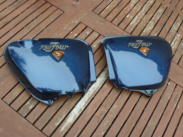

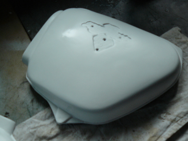

Reprenons le fil de la resto en s'intéressant aux carters qui étaient aussi en mauvais état, patte du bas cassée (comme c'est souvent le cas), multiples couches de peintures et origine incertaine.....
Donc: masticage intérieur, grattage, ponçage et apprêt sur les deux faces .....
envoi chez le peintre en même temps que le résé, puis retour maison et pose de la déco qui va bien........
Image ..... remarquez le petit filet noir en bas du gauche comme à l'origine ;) :D ... Il manque le sticker argenté près du bouchon qui reste à acquérir et coller :mrgreen: :arrow:

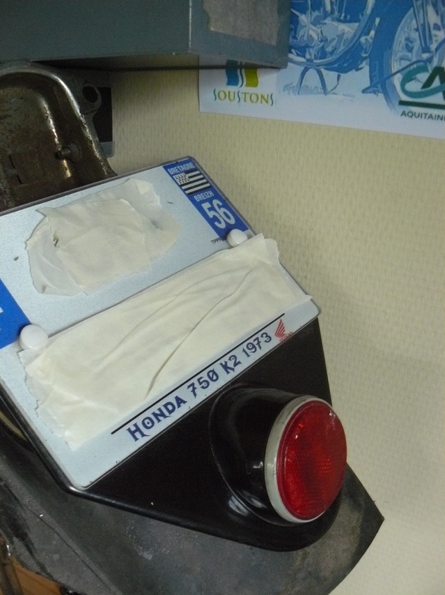

Côté cosmétique, on termine par la plaque d'immat. Une chance j'ai le support d'origine ..... un bon nettoyage suffit :D :P
