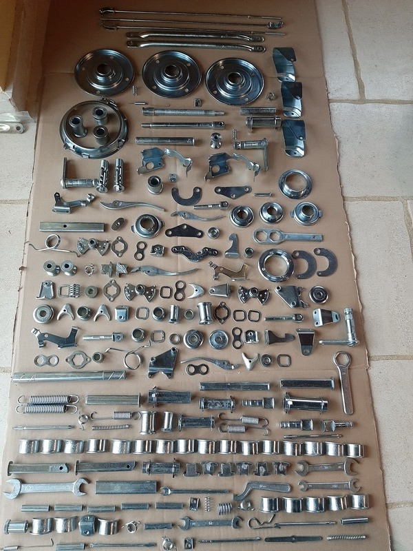

Le zingage sur acier peut donner 4 couleurs :
- le zingage blanc, celui qu'on utilise le plus, qui est en fait plutôt gris et plus ou moins brillant selon la préparation de la pièce
- le zingage bichro qui donne une couleur un peu jaune
- le zingage irisé qui donne une couleur jaune avec des variations de teinte
- le zingage noir

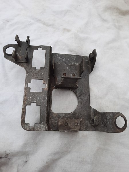

Pour les pièces zinguées noir de notre ami, perso j'aurai préféré peindre le support électricité comme le cadre plutôt que de le zinguer, mais bon il ne se verra pas trop là où il est placé ! :mrgreen: :mrgreen: ;)
Vieux-boulons, on peut savoir combien t'a pris ton zingueur pour tout ça ?

Dans l'idéal j'aurais préféré une brunisation de couleur verte pour être au plus proche de l'origine mais apparemment ça ne se fait plus pour des raisons environnementales. Tout comme le Bi-Chromatage
Pourquoi tu aurais préféré une peinture ?
Question résistance ? Esthétique ?
J'ai payé 70 € Ht le lot
Habituellement j'emmène l'équivalent d'une moto mais là j'avais pratiquement 3 motos avec celle de mon fils plus toute la visserie qui traînaient dans mon atelier.
Je ne connais pas la limite du lot selon le zingueur :D
Mais ça vaut le coup de cumuler les pièces :D

Vieux-boulons a écrit :Dans l'idéal j'aurais préféré une brunisation de couleur verte pour être au plus proche de l'origine
Verte ??? Pour quelles pièces, celles que tu as faites en noir ? :?:
Vieux-boulons a écrit :Pourquoi tu aurais préféré une peinture ?
Esthétique surtout car d'origine ce support "électricité" est peint comme le cadre !
Vieux-boulons a écrit :J'ai payé 70 € Ht le lot
:o :o :o :shock: Tu veux dire qu'il y avait à peu près le triple des pièces que tu nous montres sur les photos et que tu as payé 70 € HT pour le tout ???
C'est vraiment cadeau surtout que la qualité a l'air belle et que le zingage noir est cher :shock: ;)

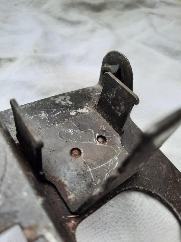

Aurelia B20 a écrit :...
Oui pour les pièces noires ... le support de composants et les différents colliers (pipes d'admissions et boîte à air)
D'origine elles sont vertes foncés (brunisation je crois) du moins sur les K0
Pas évident à voir sur les photos
Image[/URL]
Image[/URL]

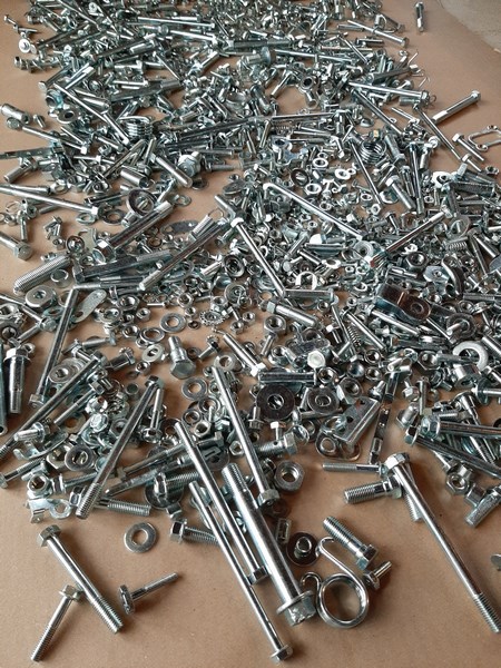

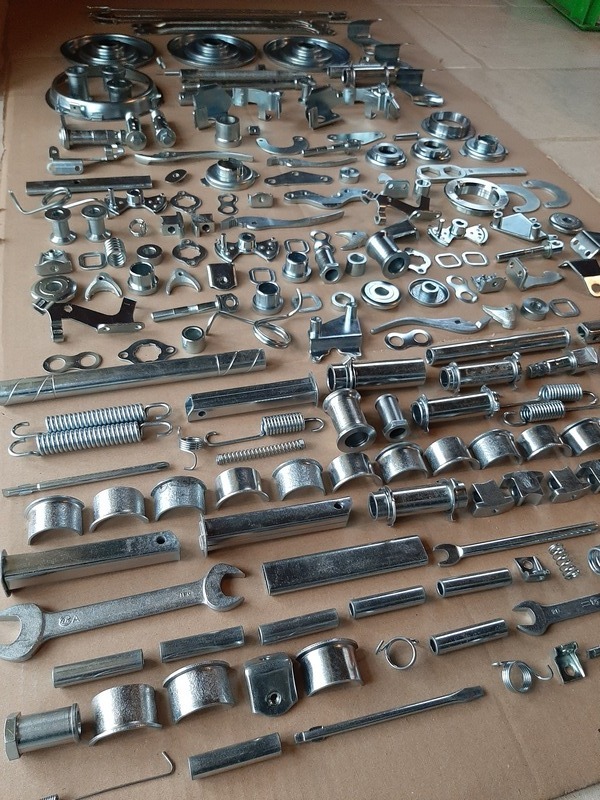

Aurelia B20 a écrit : :o :o :o :shock: Tu veux dire qu'il y avait à peu près le triple des pièces que tu nous montres sur les photos et que tu as payé 70 € HT pour le tout ???
Oui au moins 3 fois plus et c'est du top qualité :D
j'ai payé 2 lots un blanc et un noir ... en proportion le noir me coûte une blinde :D
Image[/URL]
Image[/URL]
Image[/URL]
:D :D

La qualité à l'air pas mal! Par contre je n'aurais pas pris le risque de faire l'axe de bras oscillant . ;)
Messages : 1706
Re: Cb 500 Four façon puzzle
Messagepar jeronimus76 » 02 Mai 2023, 05:16
+1 avec Mathieu
J'ai fait zingué un axe de roue , il passé plus dans les roulements.
J'ai du poncé et reponcé l'axe.

Mathieu Viollet a écrit :La qualité à l'air pas mal! Par contre je n'aurais pas pris le risque de faire l'axe de bras oscillant . ;)
ça illustre que tout y est passé dans l'atelier :D
J'ai acheté un axe neuf pour le remontage ;)

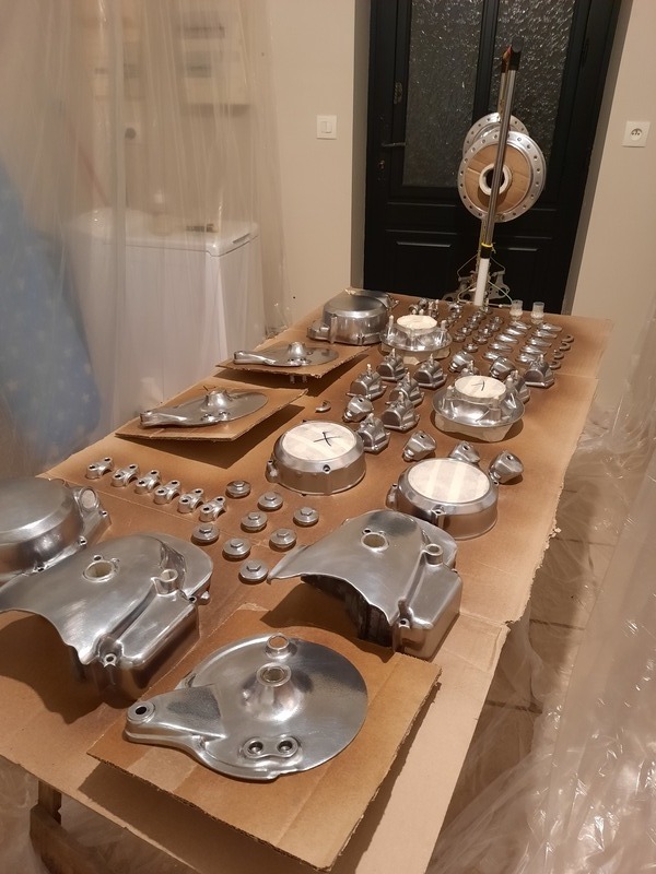

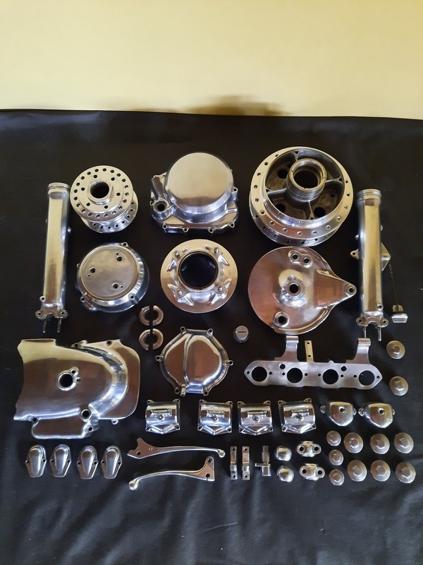

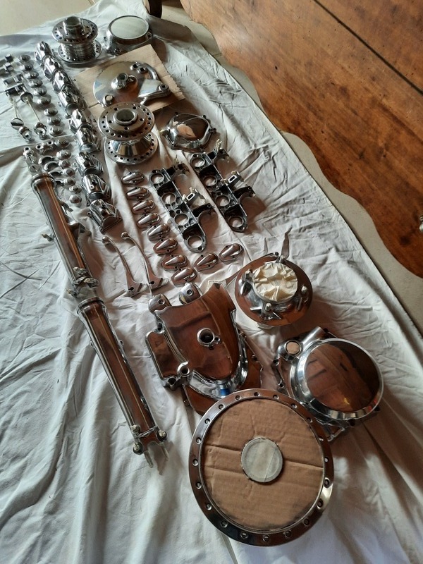

Messagepar Vieux-boulons » 02 Mai 2023, 07:49

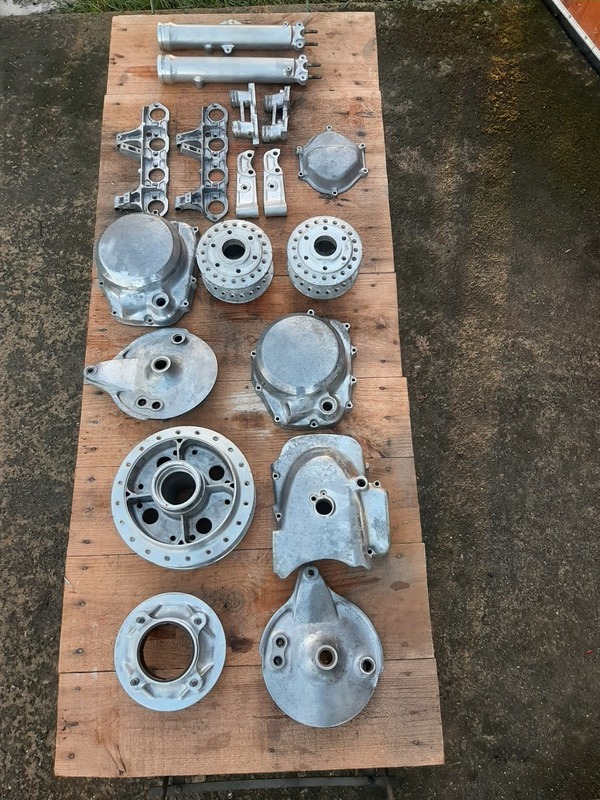

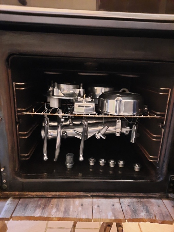

Un peu de polissage et de vernis... :D
Image[/URL]
Image[/URL]
Image[/URL]
Image[/URL]
Image[/URL]
Bonne journée :D
