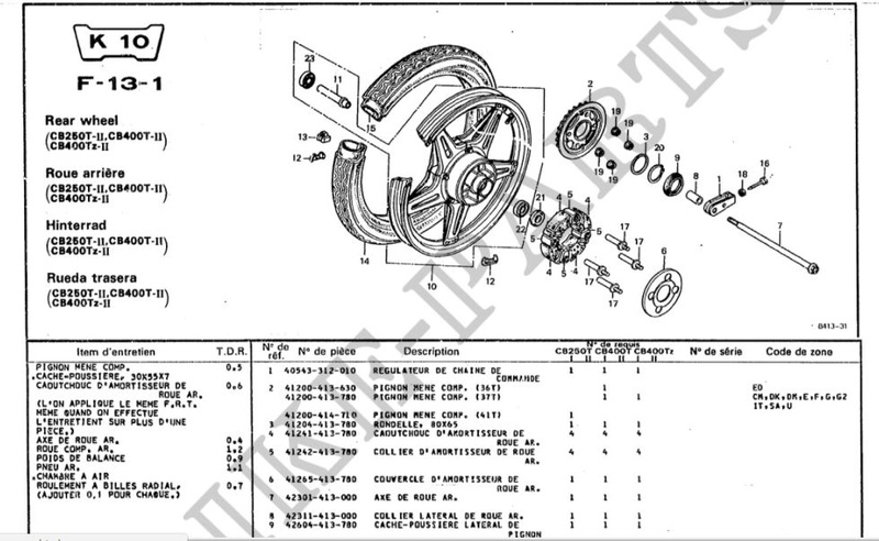

La dernière en date, c'est ce jeu impressionnant :https://youtu.be/dG429QIwZBE
le problème est que je ne sais pas d'où cela peut venir...
si je regarde la micro fiche, à part le cache poussière (9) il ne me manque rien...
On m'a parlé des caoutchoucs d'amortisseurs (4) qui pourraient être usés. Peut-être usés prématurément dû au décentrage de le roue... ?
si vous avez des pistes ?

Jeu axial : ta couronne n'est pas d'origine donc peut être d'une épaisseur trop faible ?
Quant au jeu "avant/arrière" c'est probablement les caoutchoucs amortisseurs de couple qui sont HS. En attendant d'en trouver tu peux ajouter quelques morceaux de chambre à air pour refaire de l'épaisseur; pas très orthodoxe mais efficace.

Et concernant le jeu axial, c'est impressionnant roue démontée mais une fois en place, les entretoises doivent maintenir tout le bins non ?

Je ne connais pas du tout les 400T mais il me semble que le jeu latéral de la couronne est assez normal, ça permet un bon alignement de la couronne avec la chaine et quand la chaine tire dessus elle ne bouge plus de toutes façons ...
