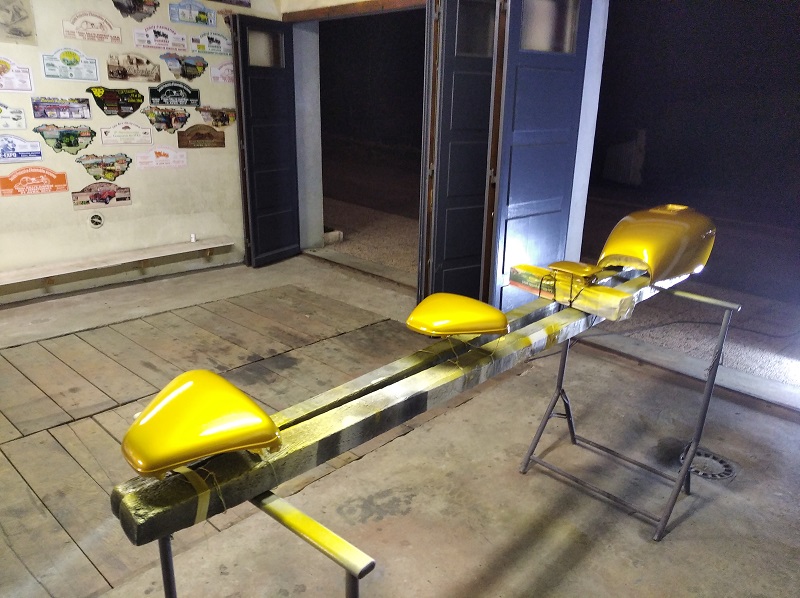

Sinon pour le pistolet, j'utilise un vieux devilbiss avec une buse en 1.3mm.
NUAGE71 a écrit :Quelle buse utilises-tu ?

Vivement des photos de jour ! C’est prometteur

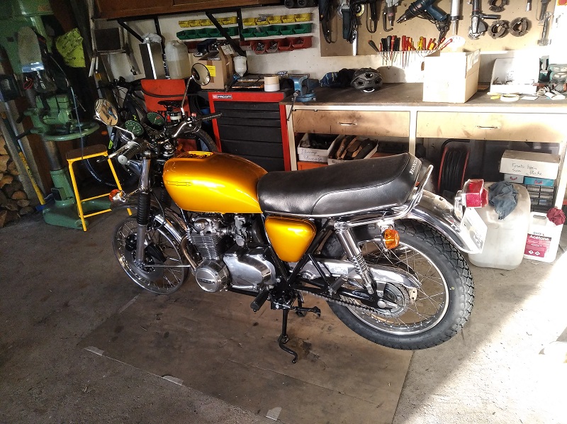

Hier soir j'ai remonté rapidement le réservoir et les caches pour avoir une idée du rendu final.
Je suis fan de cette couleur candy, à chaque fois que je voyais une four de cette couleur je bavais devant.
J'ai fais une petite entorse à l'origine, la 550F1 n'ayant jamais existé de cette couleur, mais tanpis, c'est pour la bonne cause
Maintenant reste plus qu'à attendre les 5-6 jours de séchage préconisé, dépolir l'ensemble, coller les stickers et croiser les doigts pour que la dernière couche de vernis se passe bien.
Le pneu avant devrait aussi arriver courant de cette semaine...

C’est vrai qu’elle est belle dans ce coloris
Une petite remarque, il semblerait que le repère sur le pneu n’est pas en face de la valve ?

Salut Nuage71, merci pour ton commentaire!
Ce n'est pas moi qui ai monté le pneu, je l'ai fais monté chez Dafy, et je ne savais pas qu'il y avait un repère sur le pneu pour la valve.
Je vérifierai ce soir, mais quel est l'intérêt de ce repère et pourquoi doit il être aligné avec la valve? Ça veux dire que le pneu est 1 poil + lourd ou +léger à cet endroit pour compenser le poids de la valve

Oui c’est à cause de la fabrication de ce pneu qu’il faut faire coïncider marque et valve
Je te rassure tu n’es pas le seul dans ce cas j’ai moi même eu la même mésaventure chez Honda qui est également dafy et pourtant je les avais bien mis en garde
De plus après la reprise de leur erreur ils m’ont compté 2 montages ! Et perdu un client
