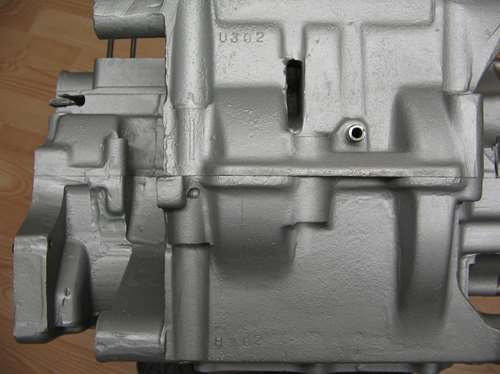

Hé , hé ... ça je ne le fais que lorsque j'ai un doute sur l'appairage des carter , marquages effacés ou couleur de l'alu différente

Bonjour, je découvre vos messages + MP et cela fait chaud au coeur.
Comme je l'ai dit plus haut, je repart avec de nouveaux carters, donc en premier lieu je vais bien vérifier les filetages et repasser un coup de soufflette (ils ont été aérogommés et peints il y a quelques semaines). Je n'ai pas encore ma visserie neuve mais je vais faire le tri dans mon stock d'anciennes et bien les nettoyer et je vais inaugurer ma clé dynamo ....
Le nouveau vilo n'a pas les bielles de remontées, donc ce devrait être plus facile ....
Si je rencontre une difficulté, j'appelle à l'aide !!!

Je viens d'aller voir .... Rien ! sur aucun des 2 moteurs, les carters ont été sablés et repeints ....
Re: Renaissance 750 k2
Alors ceinture et bretelles
Fais un double plastigage
On n'imagine pas le nombre de carter mélangé qui sont à vendre , surtout sur les 750 avec la rupture de la chaine secondaire qui a pulvérisé le carter inf
