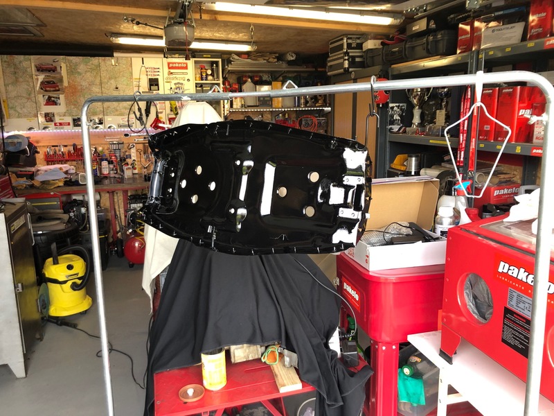

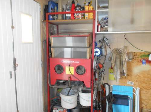

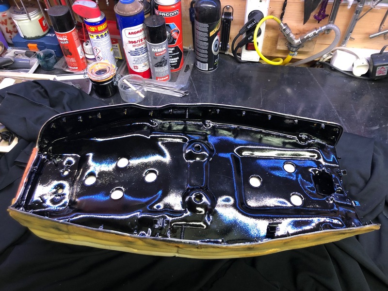

Et bien pas facile le sablage avec une selle qui fait la taille de la sableuse, pas moyen de retourner la pièce et pas de place pour manoeuvrer le pistolet de sablage, bref après sablage, j'ai quand même fini à la meuleuse pneumatique ! :?

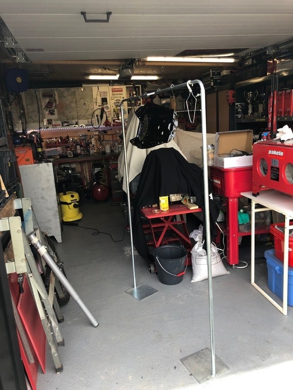

Ensuite construction d'un petit bâti de peinture démontable car ma petite cabine ne convient pas non plus ! :(

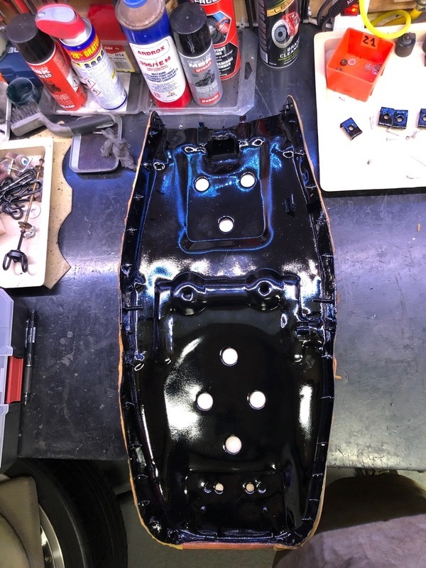

Et ensuite peinture de la structure de selle et je suis satisfait, séchage à 21°C et demain soir je commencerai à réparer la mousse de cette selle pour la coller sur le bâti ! :mrgreen:

Il faudrait lui mettre une rehausse
Dans la mienne je rentre des carter de 750 four à présent ;)
Messagepar SPEEDYJLO » 13 Mar 2022, 18:22
[quote="cacajou"]Il faudrait lui mettre une rehausse
Ah oui, tu as eu raison de faire comme cela, merci pour l'idée, je ferai la modif dans les prochaines semaines. Top ! ;)

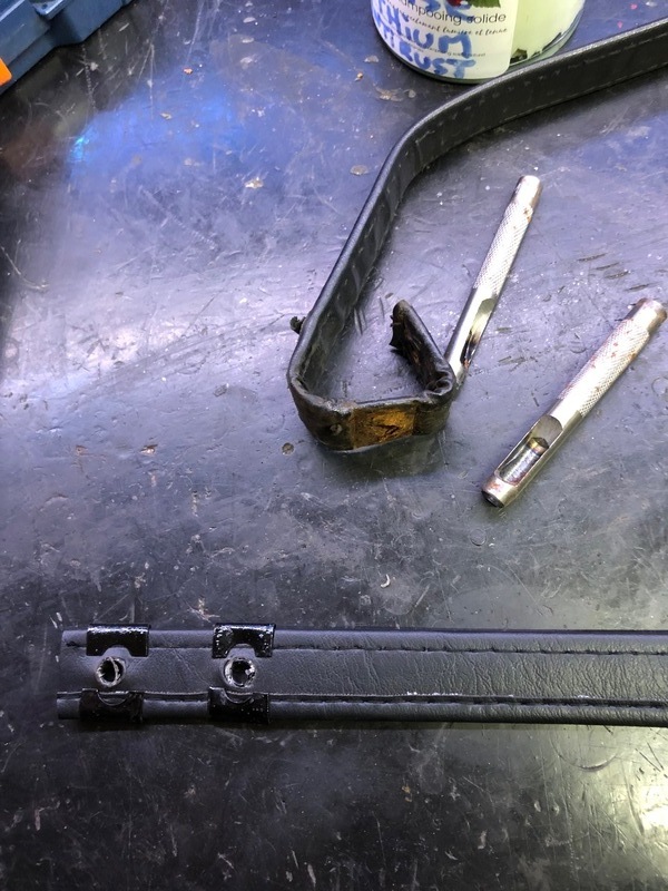

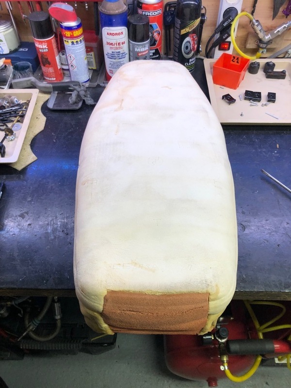

Messagepar SPEEDYJLO » 16 Mar 2022, 07:30

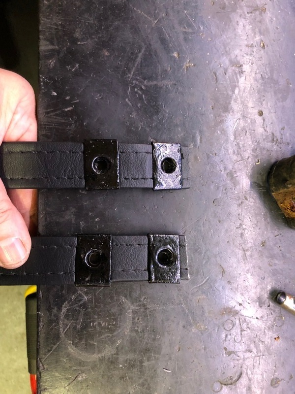

La selle avance doucement, j'ai fini la peinture, réparé la mousse, refait la sangle et je suis en attente du jonc plastique de protection du tour de selle pour éviter que le simili ne se coupe avec le temps, le jonc d'origine était plus que mort et le plastique avait fusionné avec la rouille.
Je le reçoit demain !

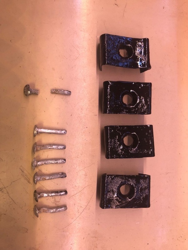

J'ai également du refaire un rivet alu de la housse car il a cassé lors du démontage. Le nouveau est en haut de la photo ! :mrgreen:
Les pattes de sangle étaient tellement rouillées que j'ai du les peindre en epoxy pour les protéger !

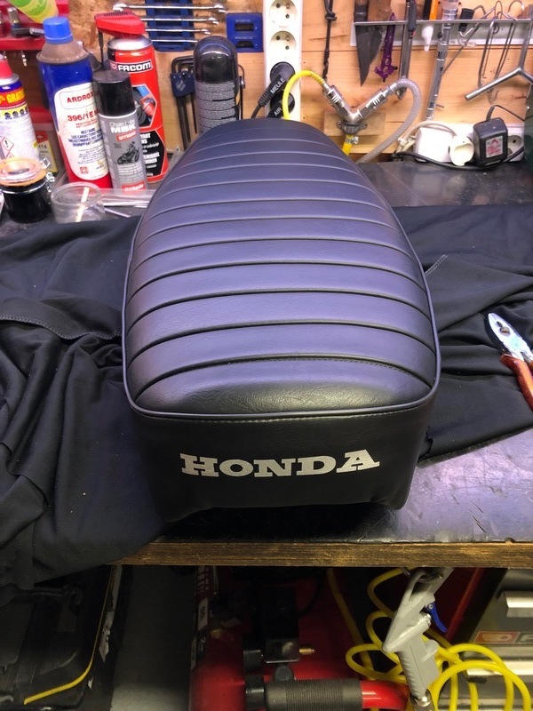

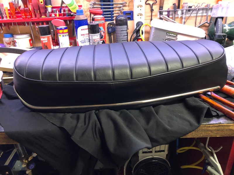

Messagepar SPEEDYJLO » 17 Mar 2022, 19:26
Et bien ça avance doucement mais sûrement ! :mrgreen:

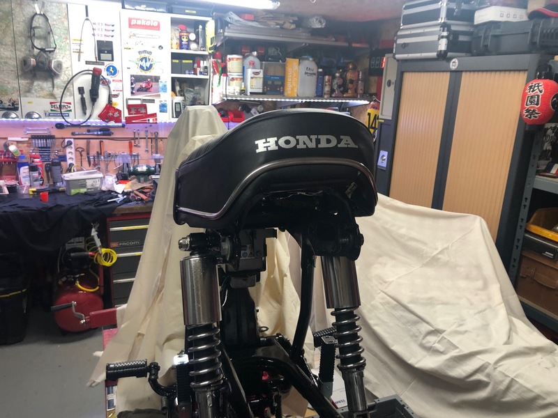

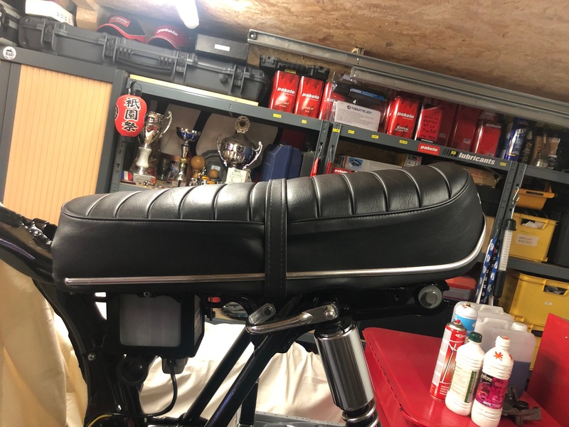

Montage du petit jonc caoutchouc sur le pourtour du bâti de selle et mise en place de la housse neuve sur la mousse avec la crainte de mal tendre ou rater le transperçage du simili au mauvais endroit ! :roll:
Ensuite montage du jonc chromé sur le pourtour avec un PB sur un des rivets alu à plier qu'il a fallu refabriquer (en laiton) mais le jonc est posé !
puis montage de la charnière et remontage sur le chassis pour vérifier la fermeture en attendant les caoutchoucs d'amortissements qui sont entre la Hollande et la Normandie !
Je suis content du résultat ! :P
Messages : 1701
Messagepar jeronimus76 » 17 Mar 2022, 19:42
J'aurai peut etre attendu un peu ( quelques jours , la laisser se détendre , prendre sa place ) avant de faire le montage définitif.
Jolie quand meme
Messagepar SPEEDYJLO » 17 Mar 2022, 19:52
Ben une fois que tu as plié les petits triangles après avoir percé le simili et que les joncs sont mis, même si ça se détend, ça ne changera pas le montage car sinon ça déchire tout en reperçant ! :) Donc je l'ai fixée juste pour voir et si je dois redémonter, y'a que 2 écrous ! :mrgreen:
J'avais besoin de la voir avancer ! ;)
Messagepar Leenane » 17 Mar 2022, 21:33
:D :D :D .... et tu avances même très bien !!.... 8-) elle est belle cette selle . ;)
Messagepar PHILBOIS » 18 Mar 2022, 06:50
On a envie de s'assoir dessus :D
