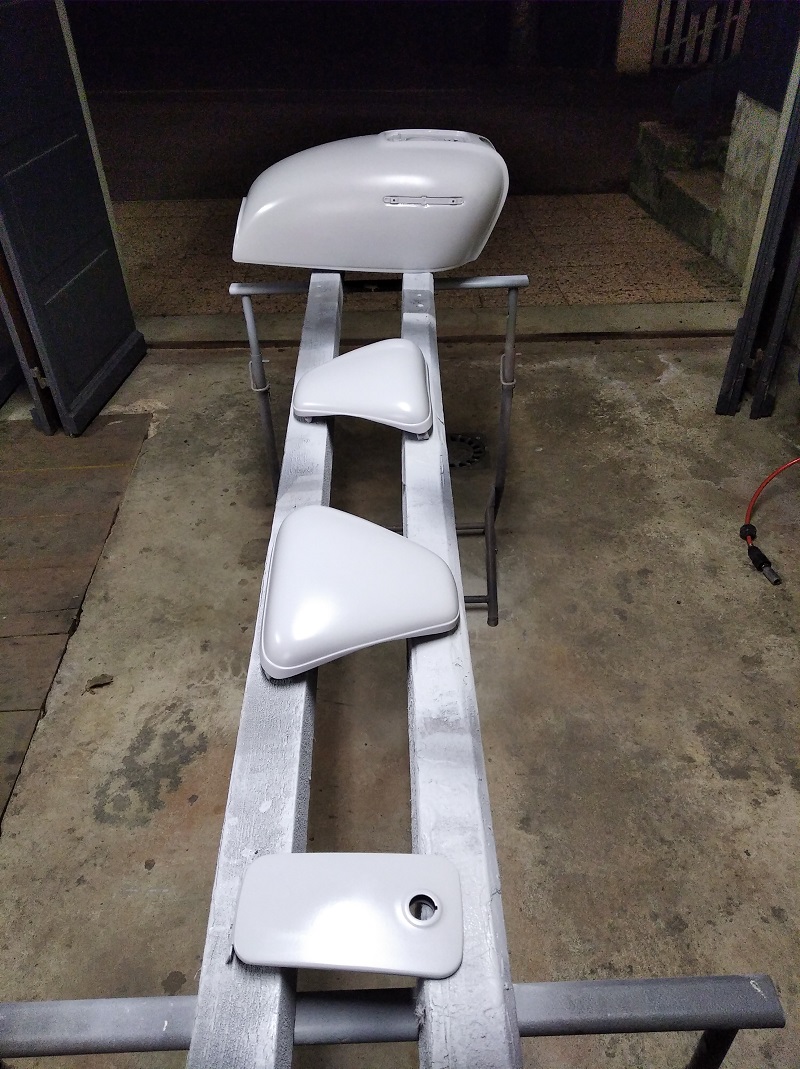

J'ai apprêté le réservoir et les caches à l'apprêt garnissant, puis ponçage au 800 à l'eau :

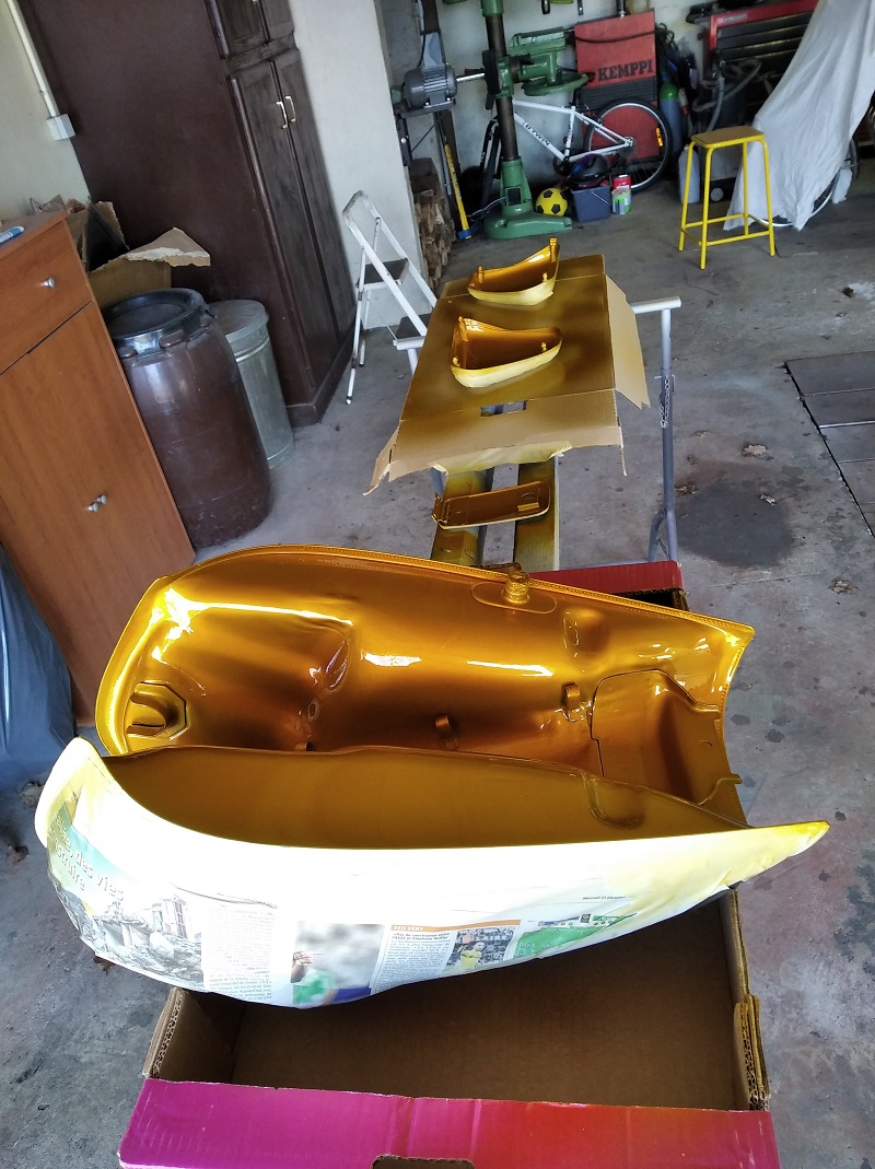

J'ai caché les parties extérieures et peint ce qui ne se verra pas une fois remonté. Ça m'a permis de tester les produits et voir leur réaction. Pas de souci pour la base, mais c'est toujours le vernis qui est le plus compliqué à passer, mais le résultat est bien, le vernis incolore se tend bien et donne un joli brillant.
J’espère pouvoir peindre l'extérieur vendredi soir...

Oui ça rend bien

Joli travail, qu'as tu pris comme peinture ?
D'origine, les Jap's ne s'emmerdaient pas à peindre sous le réservoir et l'intérieur des caches latéraux, ou alors à la louche ... :mrgreen:
La tienne aura cette marque de noblesse !! :mrgreen: :mrgreen: :lol: :lol:

yves43 a écrit :J'ai caché les parties extérieures et peint ce qui ne se verra pas une fois remonté. Ça m'a permis de tester les produits et voir leur réaction. Pas de souci pour la base, mais c'est toujours le vernis qui est le plus compliqué à passer, mais le résultat est bien, le vernis incolore se tend bien et donne un joli brillant.
Très bonne idée et joli rendu, je ferai la même chose pour ma prochaine mise en peinture
Quelle buse utilises-tu ?
Et comme Patrick quelle marque de peinture ?
Beau travail :P
