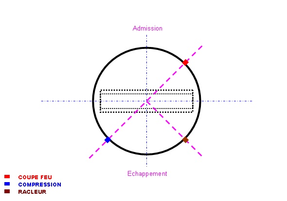

salut à tous,
je reviens sur le tierçage des segments...
jusqu'à présent je les tierçais à 120°en évitant les 2 cotés de l'axe du piston, mais il y a quelques temps au gré de mes recherches je suis tombé sur ce crocquis :
vous en pensez quoi ?
Est-ce que c'est utile ou comme dit Cacajou comme les segments tournent...
mais cela contredit aussi Cacajou qui dit devoir mettre les coupes coté admission alors que le croquis en montre 2 coté échappement...
Re: Ma Japauto à mouâ !
C'est pourquoi je disais que tout se dit .
On tierce uniquement pour que les coupes ne soient pas face à face .
Tout simplement parce que sur un moteur neuf les segments ne vont pas tourner aussi aisément à cause du jeu minimal
Et puis c'est quoi un segment de compression ?
Moi j'appelle ça un segment d'étanchéité .
Il y en a même qui pensent que les soupapes ne tournent pas .

cacajou a écrit :Il y en a même qui pensent que les soupapes ne tournent pas .
Il y en a encore qui disent que la terre est plate et ne tourne pas ...
