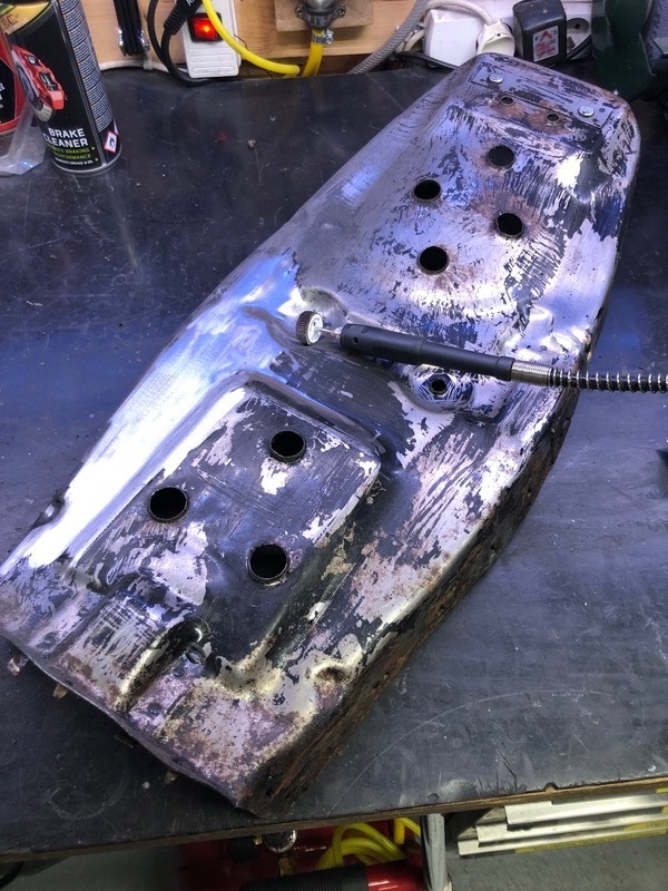

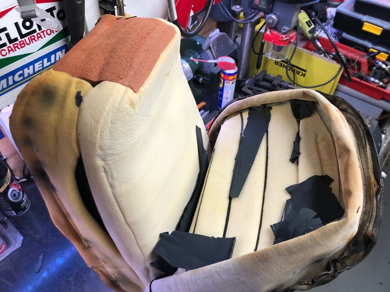

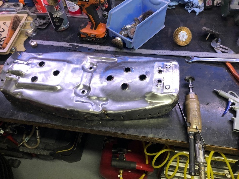

La 250 avance doucement, je suis actuellement en train de refaire la selle car celle ci est en piteux état !
La mousse n'est pas trop mal mais nécessite tout de même d'être réparée avec de la mousse latex qui sera collée à la néoprène contact.
Par contre la rouille a fait son travail, je dois décaper dessus dessous et braser quelques petites fissures afin qu'elle soit nickel !
Dans un premier temps décapage au V33 et grattage puis DREMEL et mise à nu du métal !! :mrgreen:
1ère face presque terminée !
Après correction de la mousse, j'attaquerais la mise en place de la nouvelle housse neuve et la mise en place des rivets alu pour le jonc chromé !

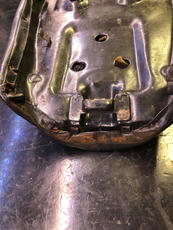

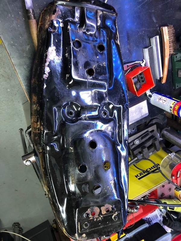

Messagepar SPEEDYJLO » 12 Mar 2022, 17:35
Voilà la face sous la mousse terminée et prête à peindre en epoxy noir
Et voilà la face sous la selle après décapage au V33
Y'a pas mal de rouille !

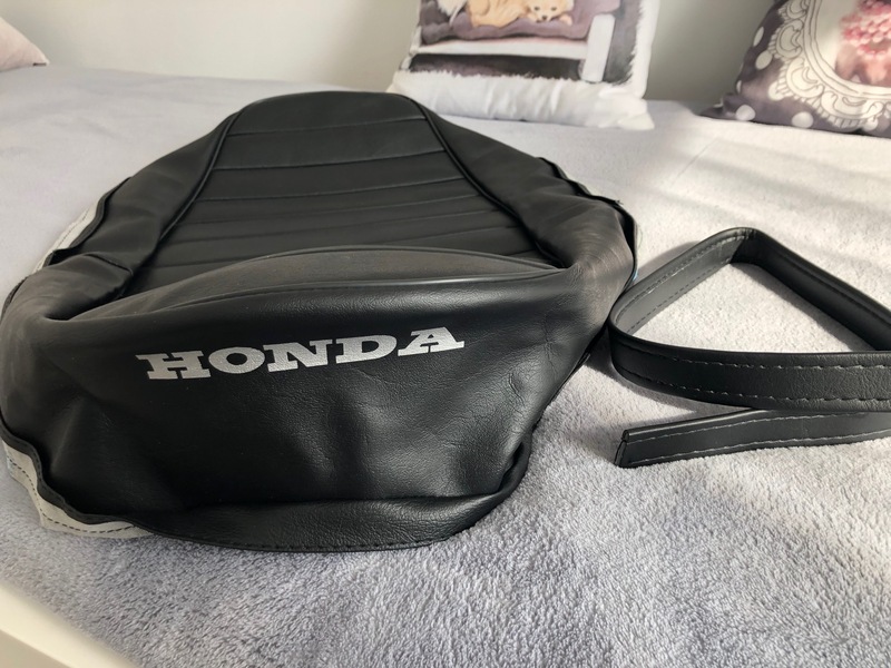

Messages : 1701
Messagepar jeronimus76 » 12 Mar 2022, 18:16
Avant
Une fois fini , tu devras arriver a cela :D

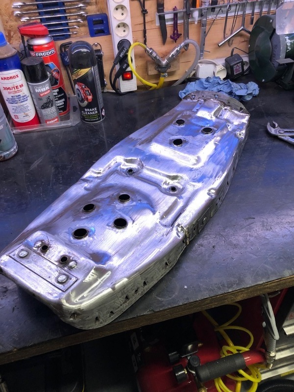

Messagepar SPEEDYJLO » 12 Mar 2022, 21:23
Aurelia B20 a écrit :Pourquoi tu ne sables pas, tu t'emm..... moins ! :mrgreen: 8-)
Ben j ai pensé que ça ne rentrait pas dans la sableuse mais là du coup j ai un doute et j essaie demain matin! :shock:
Messagepar SPEEDYJLO » 13 Mar 2022, 07:03
Effectivement Patrick tu avais raison, la selle rentre (pas facilement) dans la sableuse, je vais donc la sabler ce matin ! :mrgreen:
