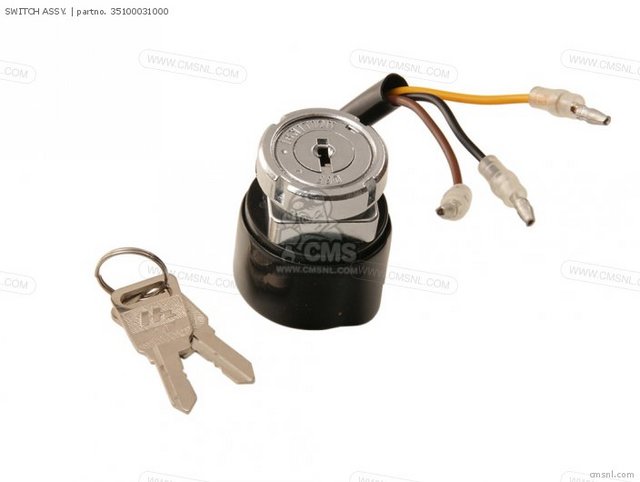

merci les amis j'y vois un peu plus clair, par contre il faut que je rachète un contact parce que celui que j'ai mis en photo un peu plus haut dans mon post, ça va pas du tout mais alors pas du tout du tout
j'ai cru faire une économie en achetant moins cher :roll: résultat poubelle…. en fin de côté…. :cry: car en fait il s'agit d'autre chose, quand je tourne la clef, elle revient automatiquement à sa première position, un peu comme un démarreur de tondeuse enfin si quelqu'un en a besoin c'est dispo, je vais frapper à la porte de cmsl ils ont ce que je cherche, mais brrrr 106 EUROS :evil: :evil: :evil: :evil:

PHILBOIS a écrit :merci les amis j'y vois un peu plus clair, par contre il faut que je rachète un contact parce que celui que j'ai mis en photo un peu plus haut dans mon post, ça va pas du tout mais alors pas du tout du tout
je vais arriver à me faire interdire, comme pour le casino :lol: :lol:
Ha voilà avec celui celui-ci tu as bien tes 3 fils et en plus avec les bonnes couleurs ;)

oui mais le prix quelle horreur!!!!!!!!!

Messagepar PHILBOIS » 17 Mar 2021, 18:22
:oops: :oops: ah l'avais pas vu celle là :evil: :evil: de toute façon j'arrête les frais, là elle me revient déjà avec l'achat à 1792,44 euros :o mais qu'est-ce que je vais dire à ma femme :? :? bon je suis encore assez loin de la facture de speedy :|

Si il ne faut qu’une position « on off » j’ai peut être un contacteur qui traîne et qui te coutera bien moins cher.
Je regarde demain si tu veux ;)

NUAGE71 a écrit :Le contacteur d’origine a apparemment 4 fils
Sur le schéma c'est le cas, c'est celui du C320S (version Belgique/Pays-Bas) qui a un éclairage code-phare. Le contacteur à une position Stop, une position Contact mis, et une position Contact mis + éclairage.
Le contacteur "France" du CF 50 qui a un éclairage On/ Off a 3 fils.
