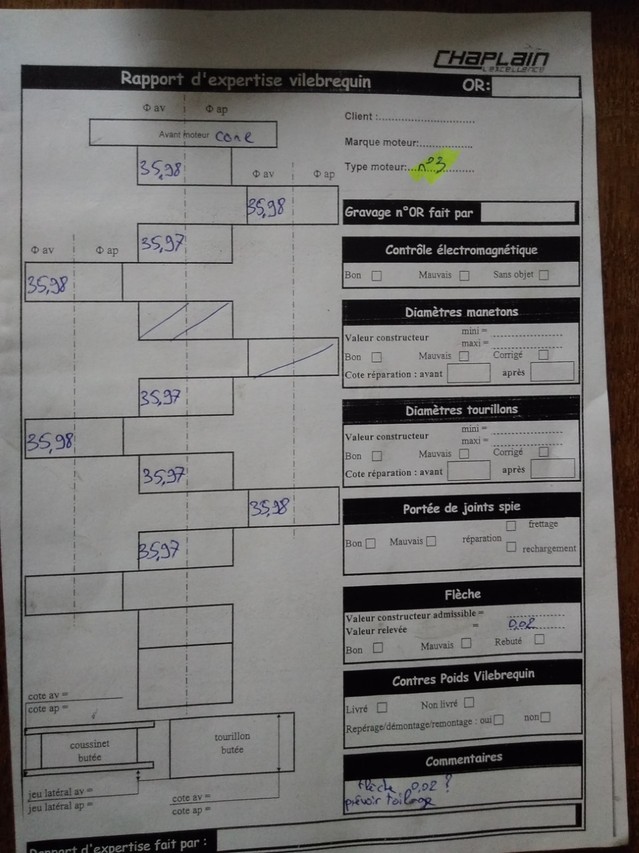

Donc pour en revenir au sujet, le vilo d'origine est HS (dixit un mécano de mes amis), j'en ai cherché un en meilleur état et je l'ai trouvé en Loire Atlantique.
Je l'ai pris car le vendeur (un mécano en retraite) fournissait le document ci-dessous.
Cet aprèm, si on me laisse du temps, je vais aller à l'atelier relever les lettres en les notant bien de gauche à droite dans le sens de la marche de la bécane :lol: :mrgreen:

Revenons à nos tourillons. Les cotes indiquées sur le croquis sont toutes un chouia inférieures au standard nominal mini qui est de 39,985 pour la marque "C". A priori le vilo ne devrait avoir que des marques "C" dont les tolérances vont de 39,985 à 35,990. Les marques "A" et "B" correspondent des cotes supérieures.

Me revoilà, sur le nouveau jeu de carter j'ai: ABBBB et sur le nouveau vilo: ABCCA (très difficile à déchiffrer, j'espère avoir bien relevé) :?

Ca devrait te donner ceci

cacajou a écrit :dont les tolérances vont de 39,985 à 35,990.
Tu veux dire 39,990 , ou quelque chose m'échappe :roll:
:oops: :oops: :oops: Oui je me suis mélangé les crayons, les tolérances c'est bien 35,985 à 35,990.
Layosh a écrit :Me revoilà, sur le nouveau jeu de carter j'ai: ABBBB et sur le nouveau vilo: ABCCA (très difficile à déchiffrer, j'espère avoir bien relevé) :?
Là c'est bizarre parce que la lettre "A" correspond à un diamètre de tourillon entre 35,995 et 36,000 et "B" entre 35,990 et 35,995 ce qui veut dire que le vilo serait usé de 0,015 mm mini pour le tourillon côté cône et 0,025 mm mini pour le tourillon opposé.
Si les portées sont belles et non ovalisées, et là vu l'usure c'est plus qu'important de bien mesurer, on peut en tenir compte dans le choix des coussinets, mais il va falloir être très très vigilant au remontage à blanc avec plastigage.
