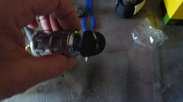

Il faudrait déjà nous dire ce que tu as commandé, un contacteur de quoi ??? :mrgreen:
Cela dit, Yves a probablement vu juste, on dirait bien un relais ;)
Re: CF 50
Messagepar PHILBOIS » 17 Mar 2021, 16:21
Aurelia B20 a écrit :Il faudrait déjà nous dire ce que tu as commandé, un contacteur de quoi ??? :mrgreen:
:oops: une clef de contact

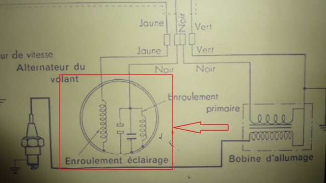

j'ai bien lu le schema electrique que Dominique a posté mais il y a quelque chose que je ne comprends pas
l'enroulement eclairage d'où part le fil jaune et le fil noir, ça se trouve où???

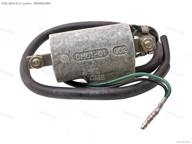

parce que sur la bobine il n'y que deux fils qui sortent, un noir et un vert

effectivement de la bobine il n'y a que 2 fils 1 noir et 1 vert, c'est à droite sur le schéma
ce que tu entoures de rouge est le volant magnétique
et les fils jaune et noir sortent du volant magnétique

Messagepar PHILBOIS » 17 Mar 2021, 17:39
ah je comprends, parce que dans l'habitacle où tout çà se trouve je voyais sortir quand même un fil jaune et noir mais je n'arrivais pas à voir d'où il venait je me suis dit que ça devait servir à quelque chose donc je n'ai pas coupé OUF :P

PHILBOIS a écrit :j'ai bien lu le schema electrique que Dominique a posté mais il y a quelque chose que je ne comprends pas
La bobine d’allumage a bien ses 2 fils un noir et un vert
Lorsque tu as sur le plan un petit rectangle c’est qu’il y a un raccord, donc une fiche femelle et une fiche mâle
Sur la photo ci-dessus la partie entourée de rouge c’est l’alternateur d’où sortent 2 fils 1 noir qui se raccordent à la bobine et un jaune qui a également son raccord femelle-mâle et qui va jusqu’au contacteur à clé
Bonne recherche André ;)
