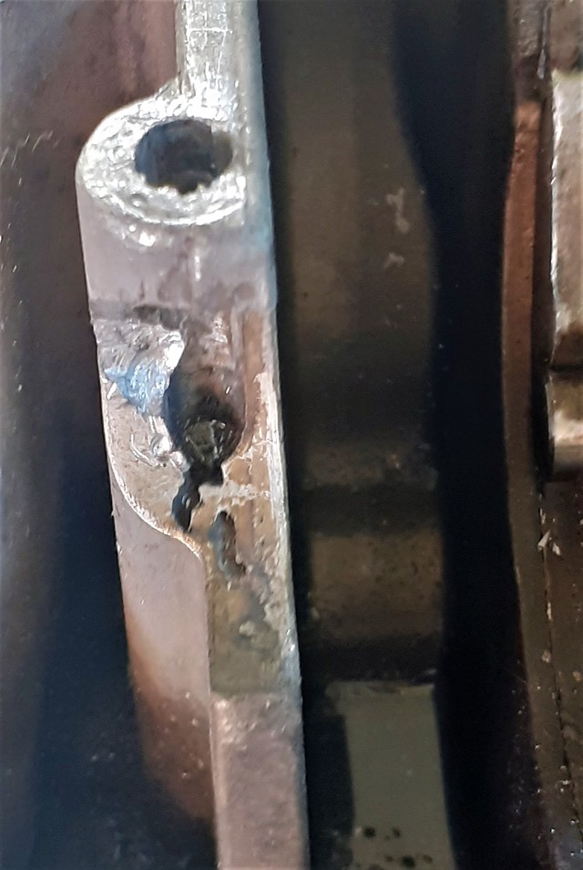

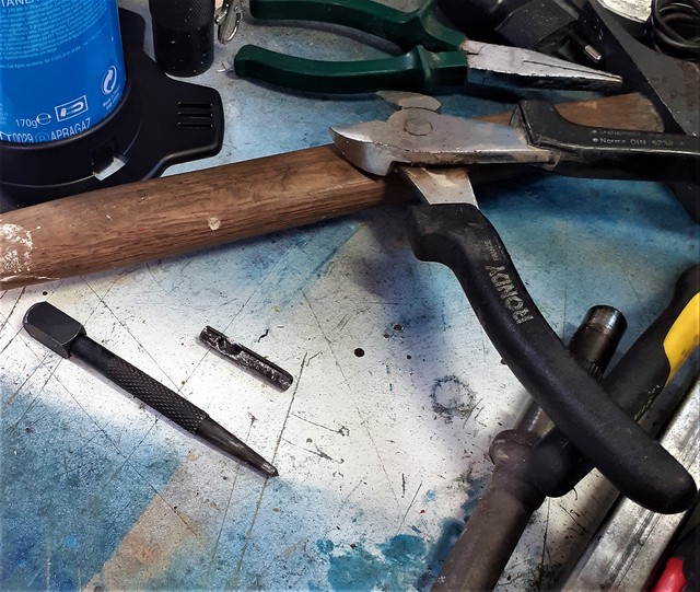

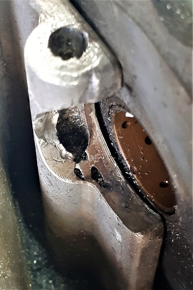

Me revoilà après une panne informatique (FIREFOX à fait des siennes ce matin, je viens de migrer sur Google chrome ...) :mrgreen: et j'ai des photos du truc ...
Comme préconisé par Cacajou, j'ai donc chauffé avec un petit chalumeau camping gaz et l'espèce de colle/résine a fondu ! voilà le résultat après retrait de la goupille ! Les deux petits trous du bas ne sont pas de moi, ils ont été fait par un ancien proprio ....
Au préalable j'ai percé la goupille en latéral avec une mèche de 2.5 puis monté progressivement jusqu'à 4 ..... ensuite, une fois avoir bien chauffé le bestiau, j'ai glissé un petit pointeau dans l'ouverture réalisée .... un petit coup de marteau (et même plusieurs) par en dessous et la goupille est remontée. Une fois bien sortie pour avoir une accroche, une pince et c'était OK :P :D
