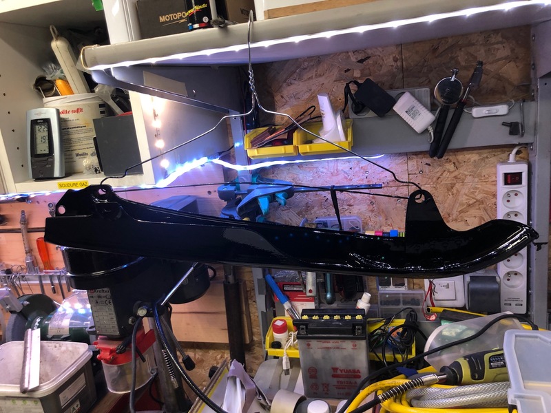

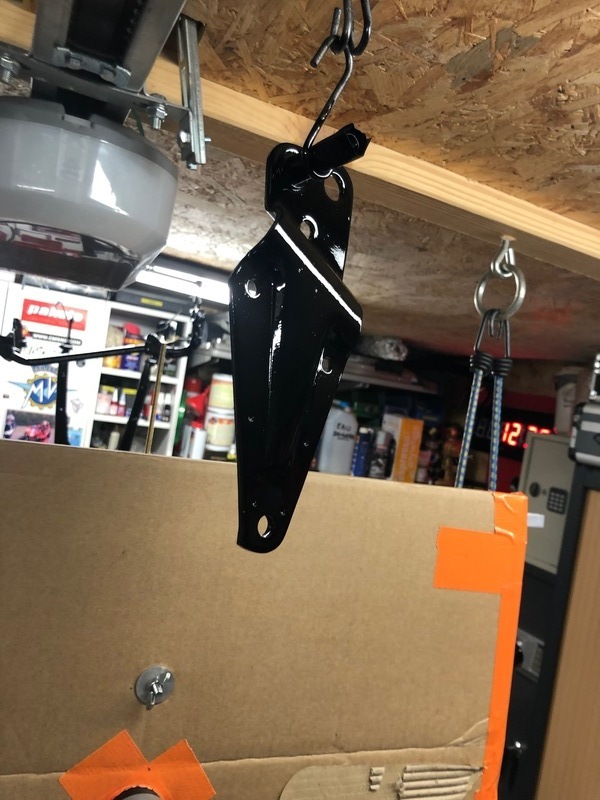

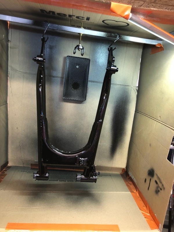

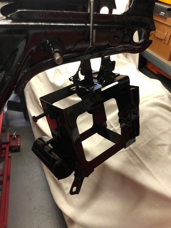

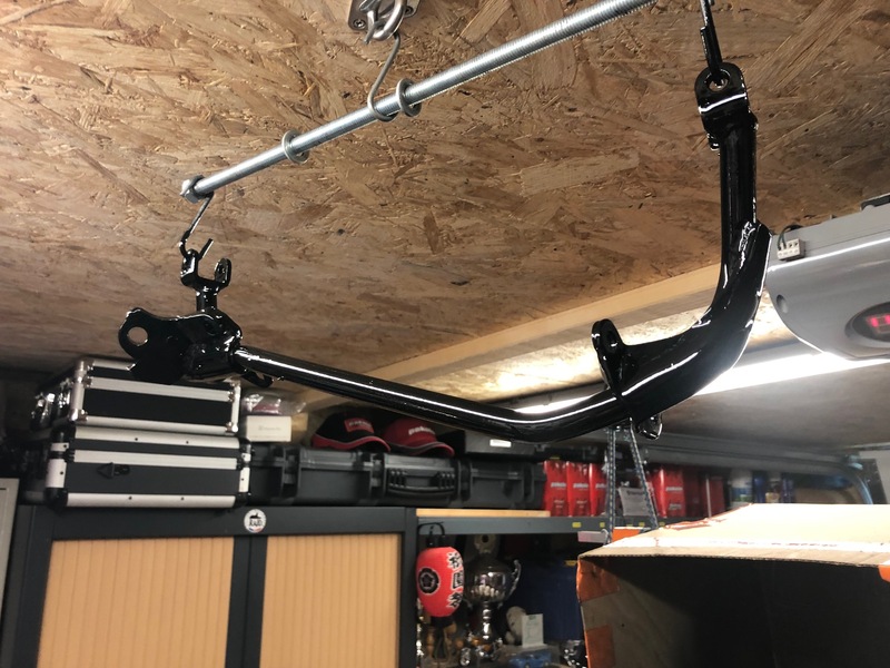

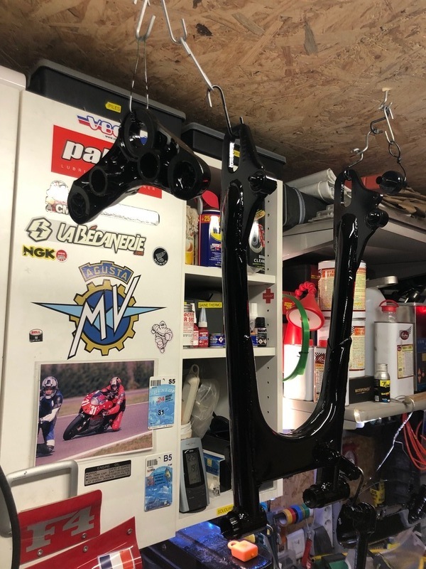

Peinture noire époxy terminée et la cabine a été d'une grande utilité ! :)
Le nettoyage du pistolet est beaucoup plus contraignant à réaliser que la peinture elle même ! :mrgreen:
Voilà quelques pièces peintes parmi les nombreuses que j'avais sablées, j'ai peint à 19°C et ai mis la température du garage à 21°C pour le séchage afin que l'époxy tire au mieux.

Magnifique Jean Luc !!!! :o :D Bravo, super travail .....

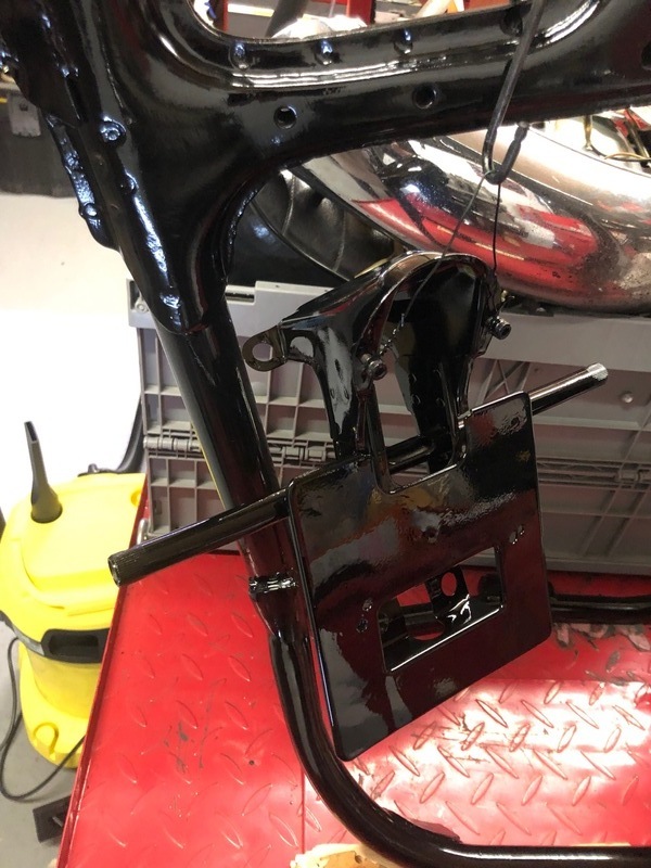

Beau travail de peinture, le support de feu arrière a des barrettes, pour les clignos je pense ? :mrgreen: ;)
Messagepar SPEEDYJLO » 24 Fév 2022, 19:47
Aurelia B20 a écrit :Beau travail de peinture, le support de feu arrière a des barrettes, pour les clignos je pense ? :mrgreen: ;)
Euh c'est quoi les barrettes pour les clignos ? :?
Quand j'ai démonté, c'était comme cela :
Messagepar SPEEDYJLO » 24 Fév 2022, 20:02
Si c'est les tiges = les barrettes, oui les clignos allemands (cylindriques) sont montés directement dessus ! :mrgreen:
