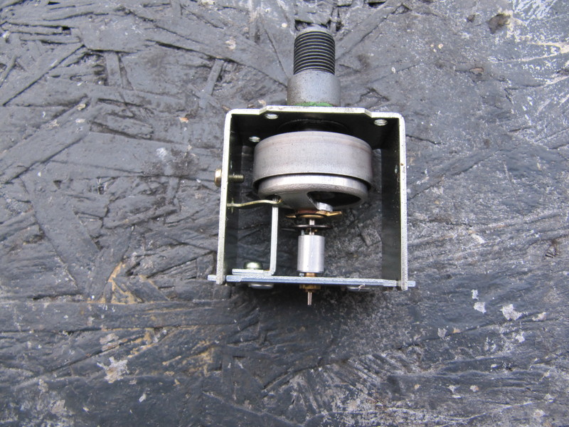

J’ai mis en pièces mes compteurs mais je ne sais pas où il faut mettre de l’huile spéciale :?
Il faut démonter l’axe et la coupelle ?
Messages : 7554
Messagepar cbx » 02 Fév 2022, 14:48
Plus rien à démonter, le point de lubrification est accessible.
Tu places ce compte-tours dans sa position normale et tu regardes par où passe l'axe de l'aiguille : quelque part tu verras qu'il traverse " un guide" de diamètre à peine supérieur à l'axe ==>> 2 gouttes d'huile à cet endroit.
Profite en pour essayer de nettoyer entre l'aimant et la cloche qu'il entraîne, on trouve parfois des cochonneries.
