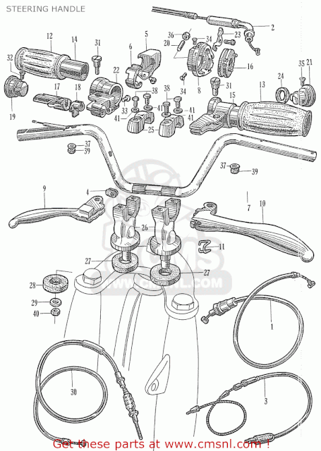

@Tiger, j'ai tout nettoyé, j'ai même changé le boisseau, et et et..........hurrah,,!!il tourne comme une montre, pas une suisse, mais il tourne, dans son ralenti :o maintenant il me faut trouver un guide de câble coudé qui part du dessous de la poignée tournante, pour bien régler mes vitesses, installer la plaque d'immatriculation et les premiers tours de roues sont à portée de mains OUF
J'ai encore commandé des choses qui ne me serviront pas :twisted: :twisted:si quelqu'un a, c'est le pièce numéro 2 qui me manque
