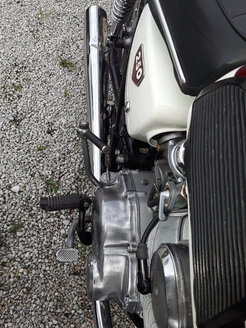

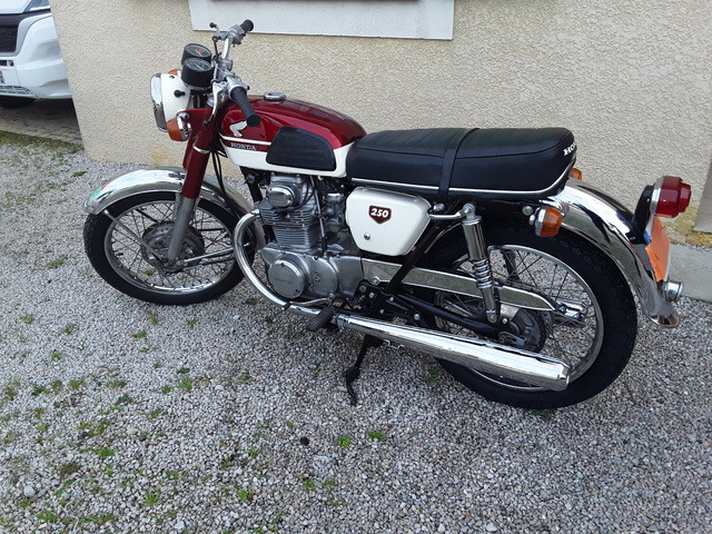

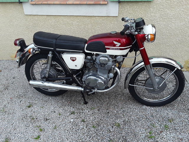

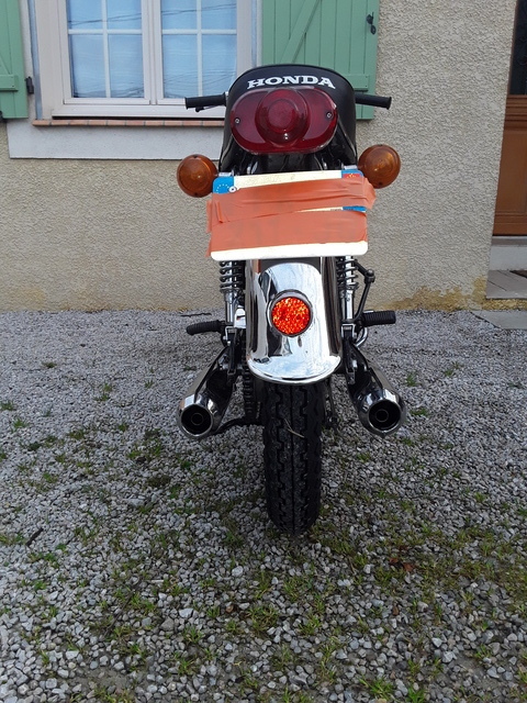

Mais j'ai quand pris quelques minutes pour sortir mémère et vous dévoilé l'avancer des travaux (montage garde boue k1, carter chaine et enfin roue ar de k1). Il ne manquera plus que le frein de direction, le sélecteur et je crois que ce sera une vrai K1 :) :) :D

Je n'ai pas remonté la béquille car un nouveau support de cale pied avec pas de jeu dans laxe de la béquille est en préparation.
Hier soir en consultant la "Restauration CB350 K2 1971 "full stock" Candy Ruby Red par Aurelia B20"qui m'a servi a mainte reprise j'ai relevé plusieurs problème potentiel sur ma mémère a élucider.
J 'ai noté que lors du montage des pneus k82 "Aurélia B20"dit qu'il faut aligner le cercle jaune en face de la valve. Sur mon montage , pas de bol c'est pas aligné du tout :( :( est ce grave docteur ????
En continuant sur la roue arrière, a quel cran de réglage avec une tension de chaine correcte doit on être ou combien de maillons doit avoir la chaine (Lors du montage je me rappelle avoir mis le même nb de maillon que l'ancienne et donc coupé la neuve :? :? Je suis un peu avant le 3 ème cran en partant de la gauche. je m'interroge car je suis presque au bout du réglage de la tige de frein ...
Et pour finir je remarque que le kick en position repos a une position vue de l’arrière est penché est ce normal ?
