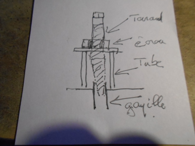

Pas toujours et il y a le risque de casser la goupille au raz du carter.
Je pense qu'en vissant un taraud N°1 au diamètre approprié dans la goupille avec un écrou faisant appui sur un petit bout de tube , peut faire office d'arrache .
Un peu comme ça
dessin à main levé rapide ,
Un peu comme ça

petite question
En vissant le taraud dans la goupille ( meme légèrement ) , tu ne vas pas agrandir légèrement son diamètre et etre encore plus difficile a sortir ?
Ou juste pris sur la partie apparente de la goupille mais très court.
Re: Renaissance 750 k2
3 ou 4 mm de prise devrait être suffisant,
Rien n'interdit de chauffer le carter pour faciliter l'extraction

J'en étais venu à bout avec un extracteur à inertie fixé sur une vis introduite dans la goupille après avoir taraudé l'intérieur de ladite goupille ...
C'est vrai qu'elle n'est pas facile à enlever, mais heureusement on a rarement besoin de le faire

Si on parle de la goupille qui vient sur l'axe du kick, je l'ai déjà enlevé en serrant la goupille à la pince étau et en tournant le tout.
C'est une goupille fendue (mécanindus). En l'écrasant légèrement, vous en diminuez le diamètre. Comme elle est entrée en force, en la serrant avec une pince étau et en faisant une rotation de l'ensemble (surtout délicatement) elle va finir par sortir.
Même opération pour la remettre en place.
