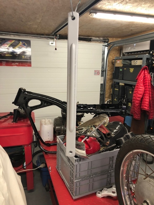

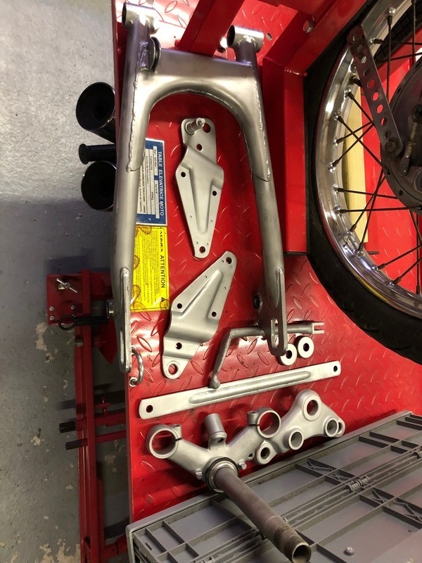

Sinon j'ai enfin sablé le bras oscillant, non sans mal vu la taille de ma petite cabine de sablage pour la taille du bras, difficile de le retourner à l'intérieur !
Et j'ai peint le tirant de frein AR en peinture ZINC/ALU (la même qui avait servi à peindre le moteur de la 750 K1) qui fait un effet marbré lorsqu'elle est mise puis sèche en 5 minutes au sèche cheveux en tirant vers la couleur zinc, j'hésite à passer un vernis satiné dessus ????

Je ne mettrai pas de vernis, ça va assombrir le gris un peu plus ! 8-)

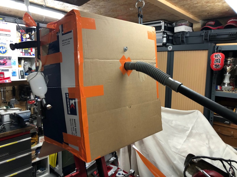

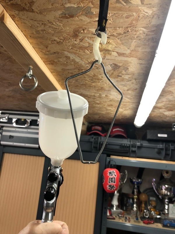

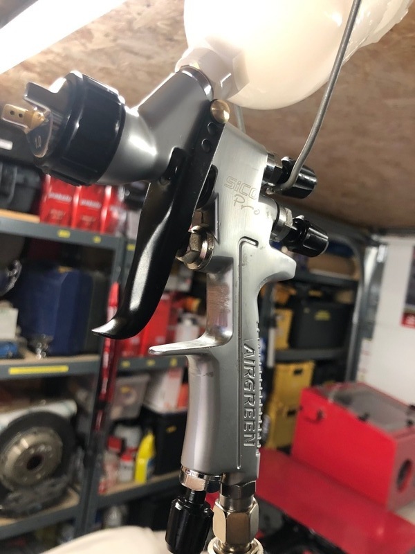

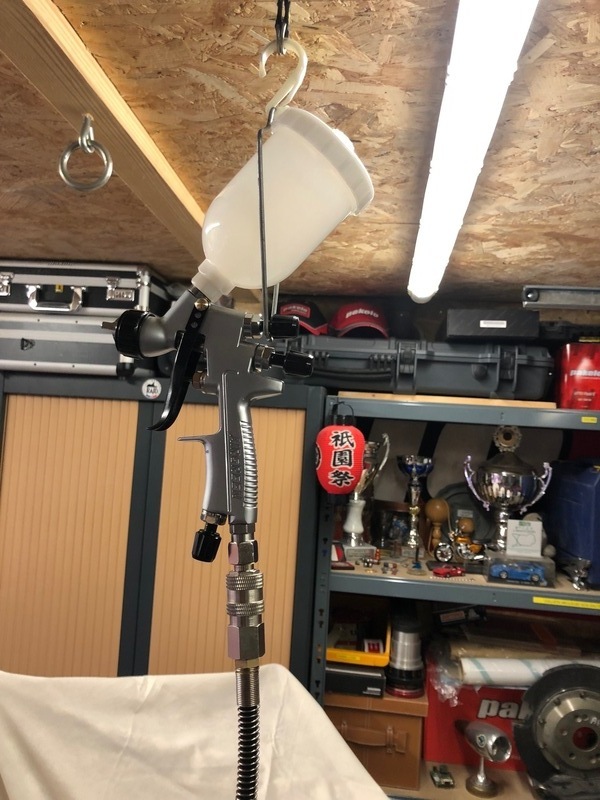

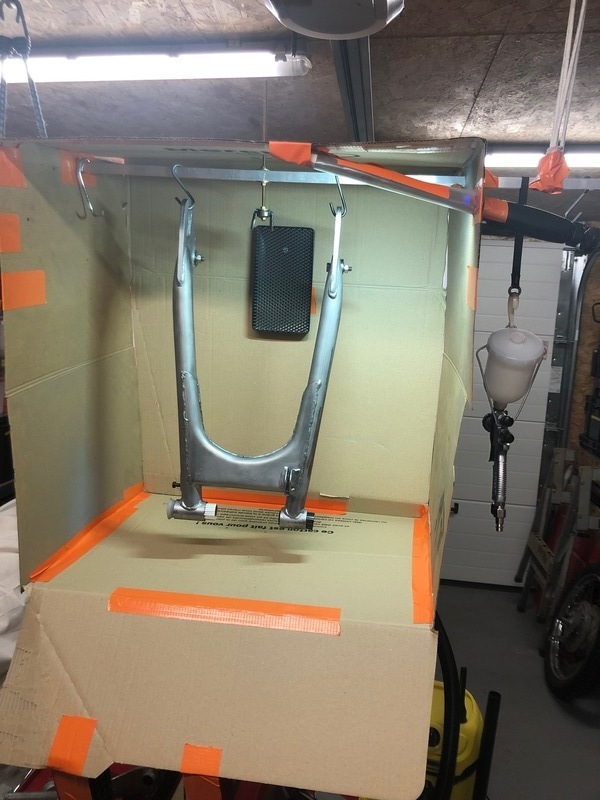

Sur les bons conseils ou plutôt exemples de Patrick, j'ai décidé de peindre tous les accessoires de cette CB250 avec un pistolet spécifique plutôt qu'à l'aérographe comme je l'ai fait pour le cadre, j'y ai passé beaucoup trop de temps ! :(
J'avais choisi cette méthode pour éviter de vaporiser la peinture dans le garage (vu les conditions météo actuelles) et pour éviter de salir tout l'atelier mais trop fastidieux à mettre en place.
Je vais donc fabriquer une cabine avec du carton et des suspensoirs, y greffer ne aspiration, une lumière et attaquer la peinture au pistolet réglable (modèle AIRGREEN PRO avec buse de 1 mm et godet de 250 ML) j'ai fabriquer un petit support pratique pour poser le pistolet en provisoire ! :mrgreen:

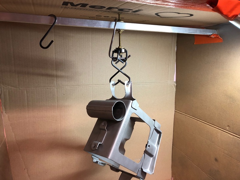

Je viens de monter ma petite cabine de peinture pour tout l'accastillage des pièces à peindre qui vont sur le châssis, le tout en carton avec scotch orange (comme Patrick ;) ), lumière LED (protégée par film plastique transparent de la sableuse) pour mieux voir, platine tournante sur roulement avec blocage latéral et demain je monte la grille d'aspiration pour les volutes de peinture en suspension branché sur aspi eau et poussière !
Je devrais pouvoir peindre demain ! :)

J'ai amélioré l'installation de "dite" cabine de peinture :roll: en lui ajoutant l'aspiration !
Ca devrait moins vaporiser partout !
Les pièces sont prêtes à peindre pour demain matin !

Messagepar Tiger.09 » 23 Fév 2022, 18:05
géniale ta cabine :mrgreen:
c'est quoi cette grille noire au fond dans la 1ère photo :shock:
tu devrais peut-être mettre un filtre genre filtre pour hotte au tuyau de ton aspirateur, il me semble que c'est ce qu'a fait Aurelia
Messagepar SPEEDYJLO » 24 Fév 2022, 12:24
Tiger.09 a écrit :géniale ta cabine :mrgreen:
Et bien c'est justement le filtre mousse jetable avec grilles métalliques pour le tenir.
J'ai d'ailleur peint ce matin et le filtre aspirant a été d'une grande utilité pour ne pas trop avoir de peinture en suspension dans l'air. je n'ai pas vérifié l'état du filtre de l'aspirateur ! :shock:
