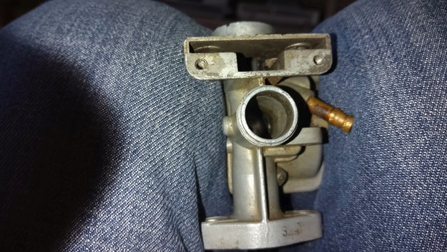

Bon tout démonté, remonté scrupuleusement, rien n'y fait la chippie elle va me donner plus de fils à retordre que l'autre, pas grave j'ai envie d'acheter celui-ci
les dimensions sont les bonnes, mais avant de franchir le pas j'aimerais bien vis avis
les dimensions sont les bonnes, mais avant de franchir le pas j'aimerais bien vis avis [b]quand rien ne va plus, ça ne peut aller qu'en s'améliorant

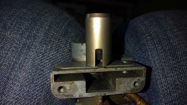

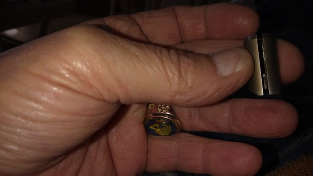

Re: CF 50
dans le puits du boisseau il y a un petit ergot.Lorsque j'introduis le boisseau cette partie là vers l'ergot,
Le boisseau ne descend pas jusqu'en bas comme on peut voir sur la photo
si j'introduis le boisseau de ce côté là vers l'ergot
il descend entièrement comme cette fois ci on peut le voir sur cette autre photo
donc j'aimerais en définitive savoir dans quel sens j'introduis le boisseau ?[b]quand rien ne va plus, ça ne peut aller qu'en s'améliorant

Re: CF 50
Ben, du côté où il peut aller jusqu'en bas bien sûr !
Ce que tu montres là, taillé en biseau, c'est l'endroit où la vis de réglage du ralenti va frotter pour bloquer le boisseau à la bonne hauteur :
