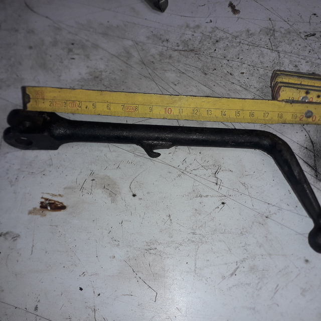

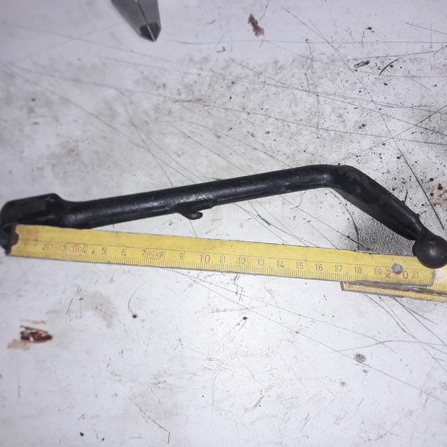

Voila les mesures (prise a l'axe de la vis) des béquilles de 350 k4 ou 250k1en ma possession

Je pense que c 'est la solution que je vais être obligé d 'adopter... C’est étonnant quand même (DSS a en principe pas ce genre de problème ...)

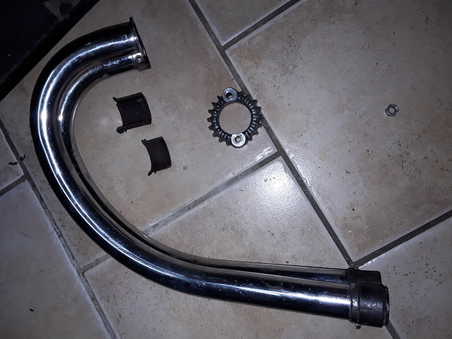

J'ai effectivement des coudes de k4 (grande collerette) sur la moto
En fouillant j'ai trouvé un tube de k1(petite collerette) et bien ils sont identiques (du moins avec les exemplaires que j'ai)
sur la photo on pourrait croire que le k1 est plus long mais c'est un effet d' optique

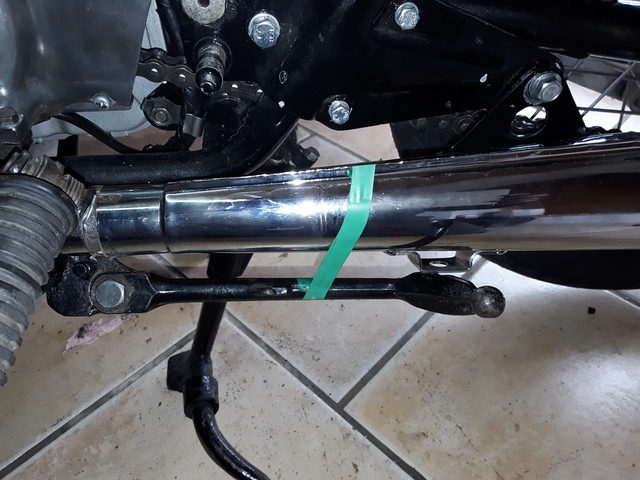

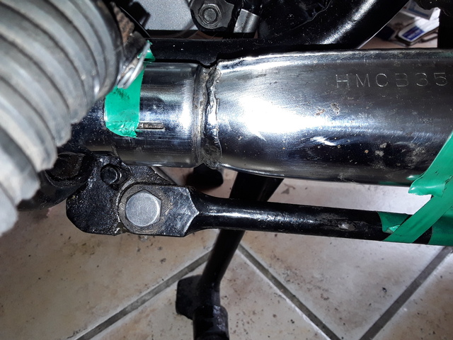

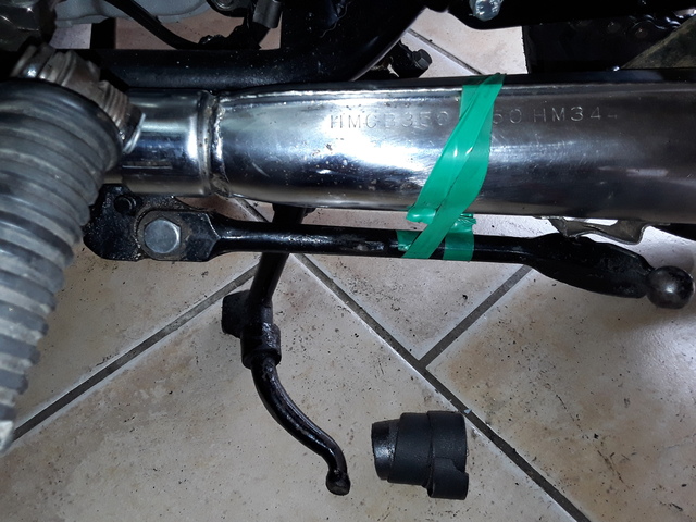

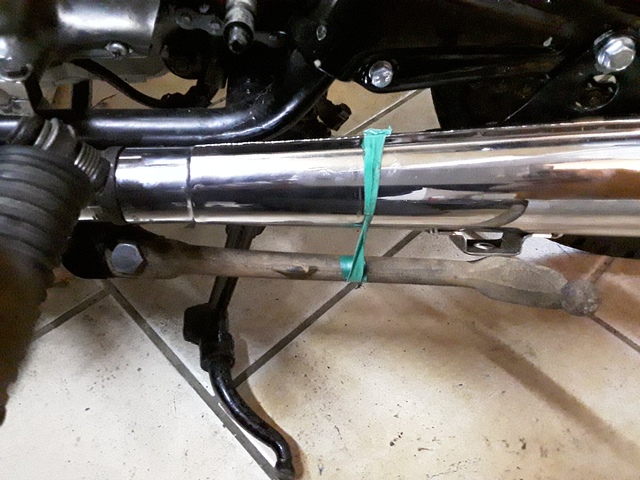

j'ai fait l'essai sans tube et effectivement la béquille prend appuis sur le début de la butée (pas au milieu ???) en poussant a l’extrême la patte de fixation (il y a du progrès
En remontant le coude de k4 ou de k1 et un silencieux emprunté a ma K4 (avec sa bague) je me retrouve avec la béquille hors de sa butée.
J'ai donc enlever la bague amianté ( dans mon cas une bande métallique enroulé ?? (sur la photo au sol) et la bingo
je retrouve l’appui sur le butée.
C'est donc dans ce cas (ancien silencieux avec le bon diamètre intérieur) la bague d’étanchéité qui empêche un montage correct.
[url][URL=https://www.casimages.com/i/23031103283124362918131735.jpg.html]
[/url][/url]
[url][URL=https://www.casimages.com/i/23031103284024362918131736.jpg.html]
[/url][/url]
le scotch symbolise jusqu’où est enfoncé le silencieux au ras de la bague.

Voila le montage avec le silencieux adaptable au mieux que je peux faire en ayant encore un peu meuler le bout de l’emmanchement. Au delà, je vais trop avancer et la butée de la centrale sera a coté
Sur les votres la béquille est en appui a quel endroit ??
Est ce un bricolage ou existe t il vraiment ce ruban que j ai trouvé faisant office de joint ?

D'origine c'est un ruban enroulé mais neuf ça ne se voit pas il faut qu'il est beaucoup servi en étant chauffé qu'il se déroule, neuf il est un peu mou ce qui facilite le montage.
Les 1/2 lunes courtes c'est avec les tubes de K4 normalement .
