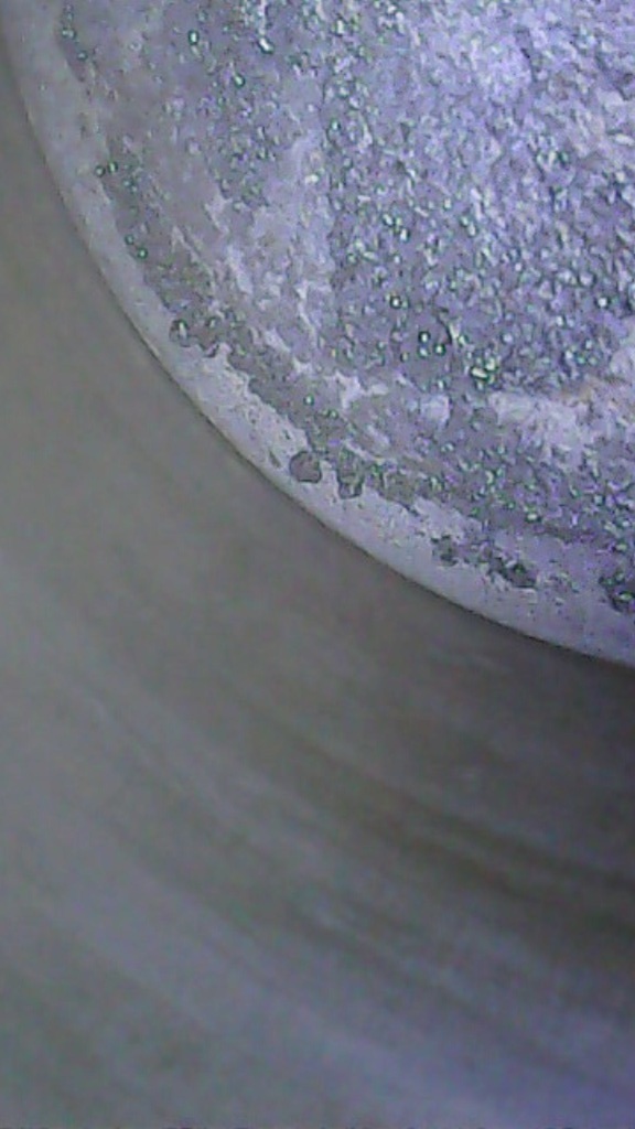

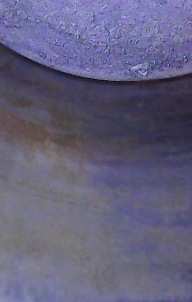

Re: Remise en route cb 350 k4 1973 apres une longue immobilisation
Bon trêve de plaisanteries , photos prises avec un petit endoscope , la netteté n'est pas super bonne mais on peut se faire une petite idée de l'état des lieux
Vous feriez quoi à ma place , on démarre comme ça en injectant huile et (ou) wd 40 ou on démonte pour deglacer un peu ces cylindres pour éliminer n'ayons pas peur des mots cette rouille ..... de surface je pense ...... mais rouille quand même
Vous me direz aussi que si je n'avais pas fait le petit curieux je l'aurais remise en route sans savoir et sans me soucier de ce qui pouvait se passer dans les entailles de la bête !
Modifié en dernier par M.alain le 12 Juil 2022, 18:02, modifié 1 fois.
Ben , de toutes les façons tu risque quoi ?
Au pire elle fume et bouffe de l'huile et tu es bon pour un réalésage avec pistons et segments neufs
Au mieux elle tourne à peu prés correctement et tu roule comme ça en surveillant la conso d'huile
pareil, tu es fixé sur l'état, si ce n'est pas grippé et qu'il y a un peu de compression, tente le coup;)
Pour l'injection d'huile et (ou) wd 40 vous en pensez quoi ? J'ai lu un peu de tout sur ce wd 40 en bien comme en mal !
Ce n'est pas du tout grippé, il tourne librement à la main , comme il n'y a pas de kick , je l'ai mise en 5 ème et fait tourner la roue ! Je n'ai pas fait 50 tours non plus
Modifié en dernier par M.alain le 12 Juil 2022, 18:22, modifié 1 fois.
Il y a des lustres que l'on injecte de l'huile et ça va très bien ,
Question : Avec quel lubrifiant fonctionne le moteur ?
..... avec de l'huile , alors pourquoi utiliser autre chose ?
Oui , je sais je suis un vieux mécano avec des vieux principes
Je respecte tes principes , et je suis content que cette vieille école existe toujours quelque part ,
- Messages : 7554
Pourquoi pas quelques cm3 d'huile pour 2 temps qui est conçue pour ne pas laisser de dépôts en brûlant.
