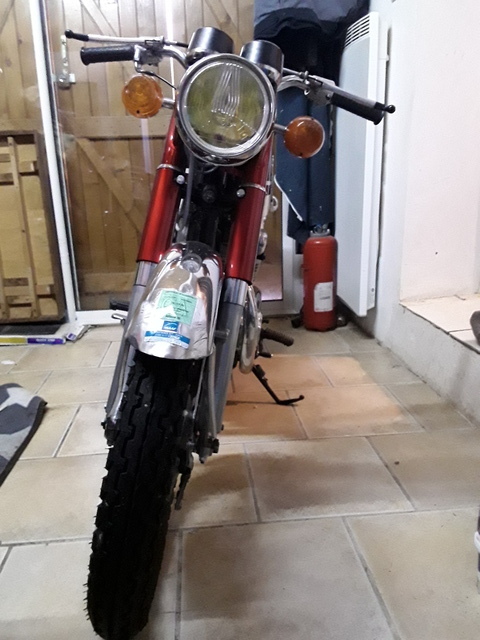

Tu peux pas nous mettre une photo de face de ta moto posée sur la latérale ?

Voila la photo prise dans mon garage !!! il y a du jeu dans la béquille (trou ovalisé dans le support monté actuellement) mais je trouve que la position penché n' est pas choquante a mon avis
Un autre support est en cours de restauration pour éliminer ce jeu mais quand même je n'arriverai pas sur le tampon

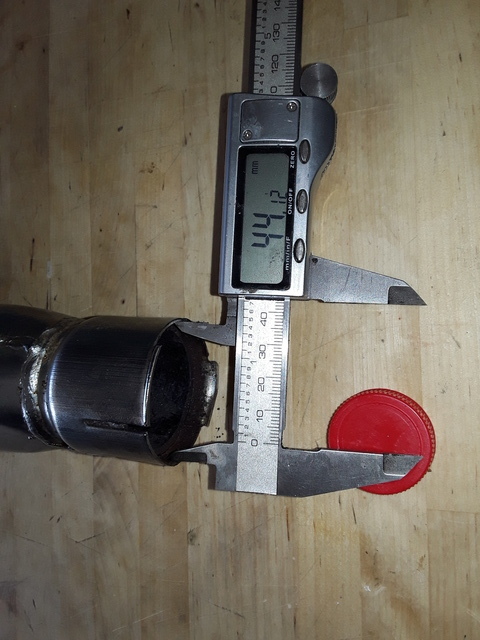

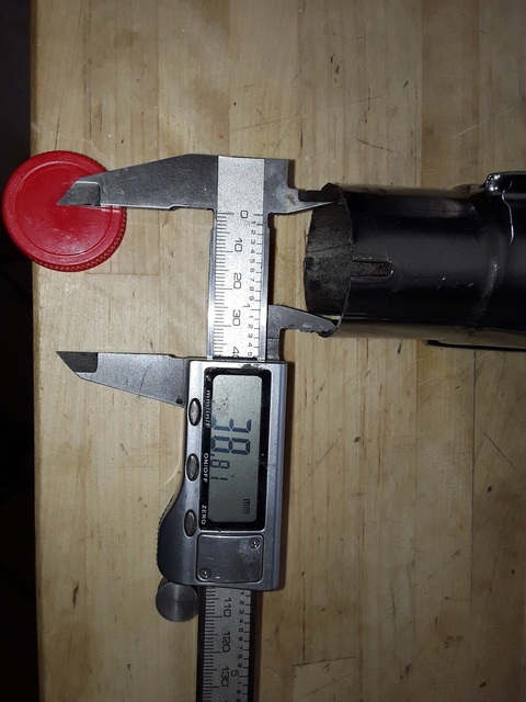

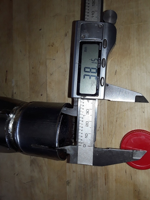

voila le détail de l'extrémité du coude (diamètre 38 mm en bout et 44 a la bague)

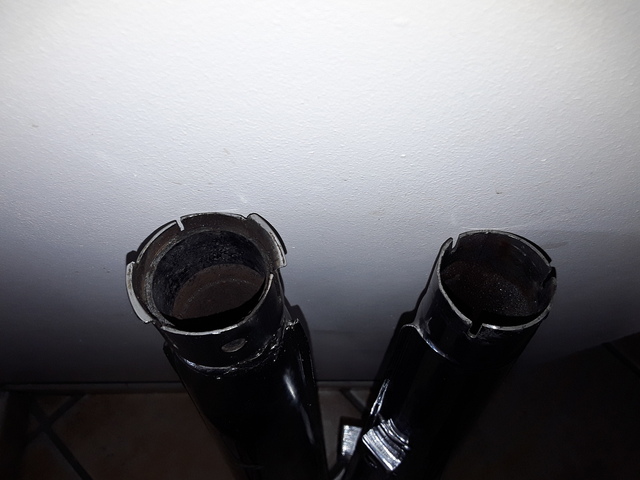

a droite l'ancien silencieux avec sa bague amianté qui crée un épaulement permettant de recouvrir la bague a l'extremité du coude et la reproduction a gauche.
[url][URL=https://www.casimages.com/i/23031012011524362918130859.jpg.html]
[/url][/url]
diamètre interieur de la bague amianté sur le silencieux
[url][URL=https://www.casimages.com/i/23031012011024362918130857.jpg.html]
[/url][/url]
diamètre du bout du silencieux recouvrant la bague du coude
[url][URL=https://www.casimages.com/i/23031012005724362918130856.jpg.html]
[/url][/url]
et diamètre du tube de la reproduction ne permettant pas de poser la bague amainté

Effectivement, ta béquille ne semble pas trop courte, ta moto est penchée normalement
Re: rennaissance 250 cb k1 1969
apparemment c'est la bonne longueur de la latérale, tu peux pas jouer sur la partie indiquée pour gagner quelques centimètres??

J'ai l'impression que sur le silencieux adaptable la partie serrant sur le tube est aussi longue que celle du silencieux d'origine, donc la bague de retenu du joint oblige au recul du silencieux adaptable ?
L'adaptable n'est il pas conçu pour des tubes sans cette bague ?
Comparer la distance entre la butée de béquille sur les 2 silencieux et le début du silencieux

Oui la longueur de la partie serrant sur le tube est identique entre l adaptable et l origine. Les mesures entre la butee et le début de la béquille également , idem pour la mesure entre les 2 vis de fixations de la patte triangulaire qui maintien le silencieux.
MAIS même si il n y avait pas la bague sur le coude qui me permettrai de jouer latéralement ,je suis guidé par la patte triangulaire de fixation et lorsque tout est en face, ma patte de butee est décalé de la béquille ( c'est la configuration de la photo )
Pour que le les pattes de fixations correspondent il y a 5 mm de plus a rogner pour compenser l'erreur de diamètre interieur du tube adaptable.
Mon hypothèse de différence de support cale pied est elle plausible ? Sur les trois barres support que j ai une est differente mais malheureusement pas au bon endroit.
