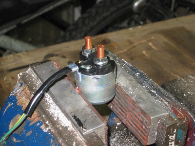

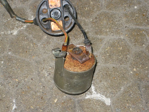

ancien relais : jaune/rouge et noir
nouveau relais :jaune/rouge et vert/rouge

Ce relais est alimenté en permanence en +12V après contact (fil Noir) et "va chercher la masse" via le fil Jaune/Rouge par le bouton de démarreur (sur le guidon).
jeronimus76 a écrit :nouveau relais :jaune/rouge et vert/rouge
Ce relais est relié à la masse via le fil Vert/Rouge, prévu pour un faisceau comprenant un système d’anti démarrage si rapport enclenché et levier d’embrayage non actionné. Ce fil peut être relié directement à la masse si le système anti démarrage n’est pas présent. Le fil Jaune/Rouge conduit le +12V via le bouton de démarreur qui cette fois ne conduit pas à la masse mais conduit le +12V après contact provenant d’un fil Noir du faisceau.
Ces deux relais sont donc destinés à des commodos différents dans la fonction du bouton de démarreur.
Évidemment dans l’absolu ces deux relais sont interchangeables et utilisables avec l’un ou l’autre des commodos, il suffit de les câbler en fonction du commodo et/ou faisceau utilisés.

Oui Mondalien , interchangeable , mais j'ai du changé une cosse sur un fil ( male ou femelle je me rappelle plus )
