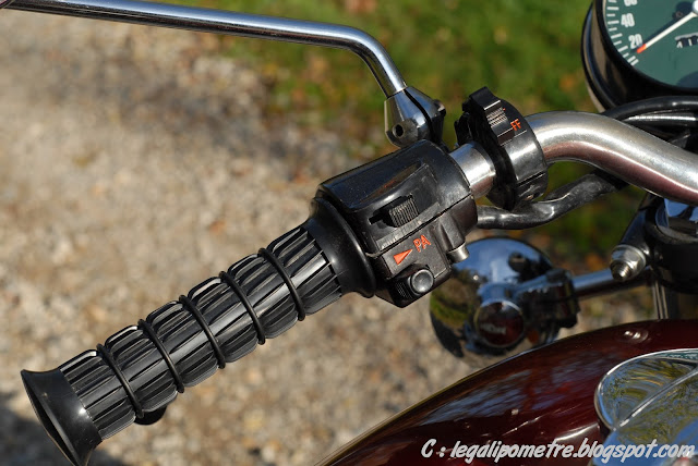

Celui-ci (4 fils) n’a pas la fonction "appel de phare".
Re: Renaissance 750 k2
Je ne l'avais pas non plus sur ma K2 de l'époque, donc pas un problème pour l'usage que je ferais de cette bécane.
Le principal, qu'elle démarre et soit en règle avec le code de la route.Elle sera dans sa conformité d'origine.
Celui en vente chez CMSNL à 6 fils effectivement (!)
la bonne configuration serait ça ?.... avec ce modèle de commodo....

le même que les 500 on dirait, quoique sur les 500 le poussoir sert à la fois pour les appels de phare et le klaxon.

Je pense que celui-ci aussi (Félicie
) sinon où serait le bouton de l’avertisseur sonore
+ 1 avec Mondialen
Je confirme que le commodo gauche actionne:
Les clignos
Le klaxon et appel de phare (même bouton)
La "galette" (interrupteur général feux) se fixe à côté de ce commodo
Côté droit du guido on trouve le commodo qui comprend le bouton démarreur, le sélecteur feux de position/ croisement/ phare et sur le dessus le coupe circuit ON/OFF
Les clignos

merci Sam pour les photos et le descriptif ......
donc du commodo gauche tu dois avoir 4 fils qui sortent: orange, bleu clair, vert clair et gris .......

Oui pour le 4 fils et + 1 fil Noir et 1 fil Bleu si le commodo possède la fonction "appel de phare".
Sur celui de vbc (4 fils) il n'y a pas le noir et le bleu

Comme confirmé ici : http://www.cb500four.com/fofo_cb500four/viewtopic.php?f=18&p=102102, le comodo gauche des K2 France est celui des 500 Four, 35250-323-013, pas facile à trouver en neuf, peut-être en occase ?
