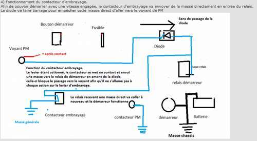

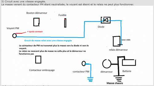

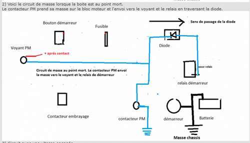

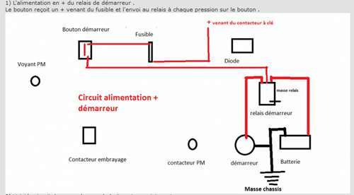

Si ça peut aider à comprendre le principe de ce système de sécurité démarreur qui existe aussi sur les 500 four .
Désolé pour la netteté mais c'est quand même lisible
