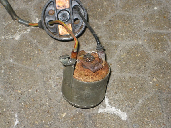

Le relais est il bon ?
Si c'était comme le mien. Achi rouillé a l'interieur et bloqué
Messages : 6917
Re: Renaissance 750 k2
Messagepar DIALMAX » 04 Mar 2022, 10:30
Tu schunt les 2 bornes du relais avec un tournevis si ça marche c'est le relais.
