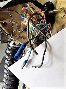

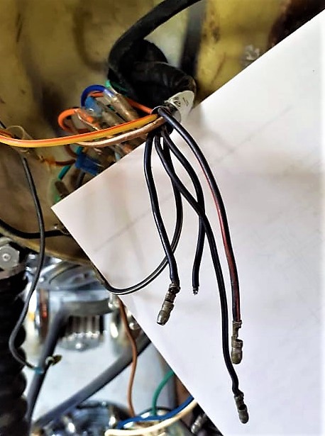

Messagepar Leenane » 23 Fév 2022, 10:21
:D :D :D J'ai le sourire! ...... clef de contact au premier cran, les voyants neutre et huile s'allument sur le tableau de bord et pas de fumée, flamme ou fusible qui saute.... C'est déjà un bon point. :P
Deuxième cran pour la clef de contact, les deux voyants s’éteignent et le feu arrière s'allume !!!! aucune autre commande ne réagit.
Par contre aucun incident côté fusibles ....
>>> Donc pour moi, cet essai est encourageant et je vais tout revoir en étiquetant (de la bonne couleur) tous les câbles noirs qui trainent dans le bol de phare ...
Le faisceau central qui arrive au phare a 13 fils, donc je débranche tout et je recommence un à un ...... :lol: :lol:
de la patience, de la patience .... ;) ;)
Messages : 13259
Re: Renaissance 750 k2
Messagepar Aurelia B20 » 23 Fév 2022, 12:04
Ne débranches pas tout, ça semble bon comme ça, en position 2 c'est normal que tu n'aies que le feu arrière et la veilleuse à l'avant, c'est la position "Parking" ! :mrgreen: ;)
En position 1 tu as tous les éléments fonctionnels ? Il reste à trouver où vont les fils non branchés pour l'instant dans le phare, mets nous des photos de ces fils et indique nous leur provenance (faisceau, commodos, etc ...) 8-)

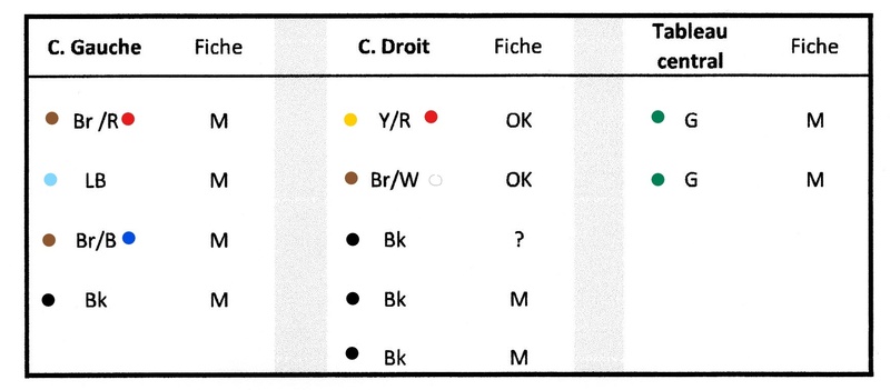

Messagepar Leenane » 23 Fév 2022, 14:26
Patrick, pour répondre à) ton conseil, voici les photos de ce qui arrive des 3 gaines (petites erreur sur le croquis C. Gauche Br/R est femelle et non mâle)

Messages : 1706
Messagepar jeronimus76 » 23 Fév 2022, 16:00
Ces faisceaux ont dèja été bien bidouillés.Normalement pas de cosses bleues.
