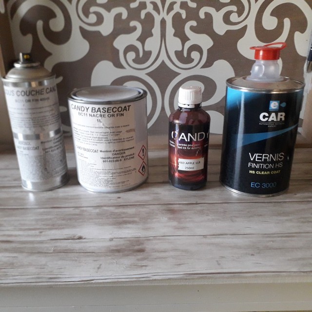

Voila le détail des phases avec les photos que j'ai ....
les produits que j'ai acquis chez straduscolor (il manque le diluant)

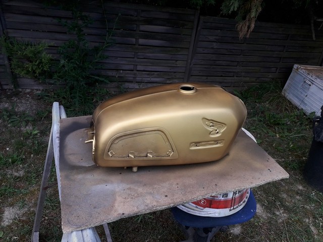

Pour mes premiers essais j'ai acheté la base or en bombe( cela permet de n'avoir qu'un seul pistolet pour passer le vernis juste après) [url][URL=https://www.casimages.com/i/22020301591724362917780226.jpg.html]
[/url][/url]
le site du fournisseur est bien fait et tu trouve les indications pour le dosage de l'encre

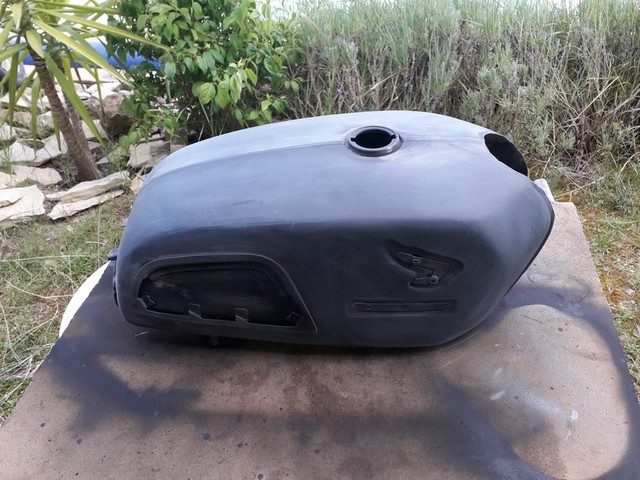

Le support doit être noir.
j’avais fait un essai avec un fond de noir brillant direct et une réaction lors du passage de la base or (frise ) est apparu
. je n'ai pas insisté sur le coup pourtant je n'ai pas lu de contre indication
Du coup après avoir tout enlever j'ai appliqué un apprêt noir
[url][URL=https://www.casimages.com/i/22020301591224362917780224.jpg.html]
[/url][/url]

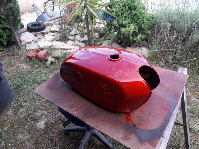

Barbouillage de la base or. Peinture a l’extérieur pour une fois qu'il n’y avait pas de vent
et surtout car je me doutais que ça allait se compliquer a un moment
[url][URL=https://www.casimages.com/i/22020301591524362917780225.jpg.html]
[/url][/url]
et de suite après vernis coloré (j'ai passé 2 couches)
[url][URL=https://www.casimages.com/i/22020301590924362917780223.jpg.html]
[/url][/url]
En regardant de plus près je me suis aperçu que j'avais par endroit des manque en base or et de ce fait le noir apparaissait.
Pour palier a ce problème, au final j'ai passé une première couche de base or , laissé sécher 1 heure et une autre couche or juste avant le vernis.
Après un séchage d'une semaine, ponçage et bande blanche. Je n’ai pas retrouvé de photo.

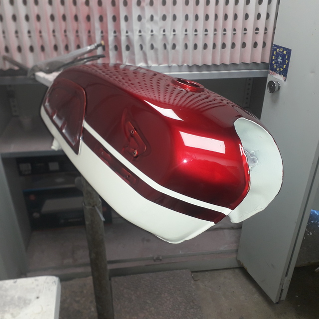

Et après une autre semaine de séchage , ponçage et enfin vernis translucide dans" ma cabine maison"[url][URL=https://www.casimages.com/i/22020302033524362917780228.jpg.html]
[/url][/url]
Tu sais tout de mes aventures de peintre amateur.
Un copain, peintre de métier, a trouvé le travail acceptable et m'as seulement proposé de rajouter lorsqu'il en ferait une couche de son vernis (vernis plus épais donc pour moi plus de risque de coulure) pour lui donner plus de profondeur. C'est vrai qu'au résultat, le candy est encore plus beau

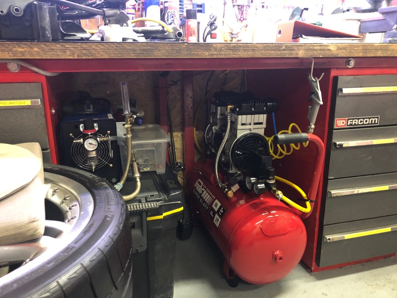

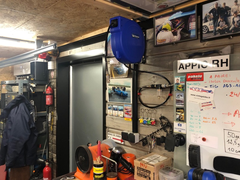

J'ai enfin installé le compresseur tant bien que mal en fonction de la place disponible restante dans ce petit atelier !
Il est sous l'établi et je n'ai pas pu monter pour le moment des conduites en rigide car le temps me manque, alors tout en souple et tant pis pour la perte dans les tuyaux qui se dilatent !
Par contre les moteurs sans huile silencieux, c'est top, pas de bruit et pas de chauffe !
J'ai ensuite installé le dérouleur Michelin et le filtre pour l'humidité et je peux aller partout dans l'atelier avec 10 mètres dans le dérouleur, le garage étant petit ça va !
Demain reprise des hostilités pour le sablage !
