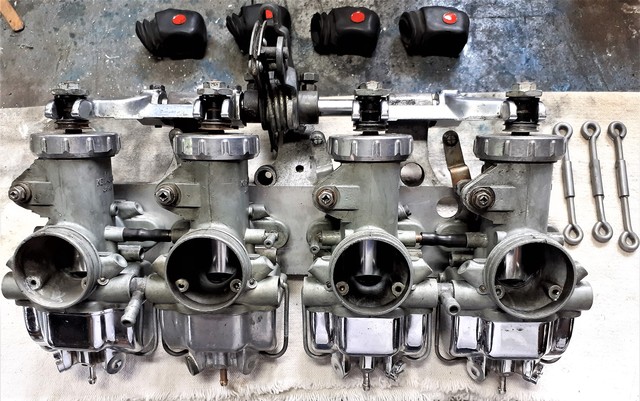

Pour tes carbus, pense a monter les caches poussière avant de remettre ta rampe en place car tu dois désolidariser les carbus du palonnier pour mettre ces caoutchoucs.

Et aussi la petite barrette d'accroche du ressort entre les carbus 2 et 3 ;)

:?: J'ai bien regardé dans ma caisse "carbus", je ne la vois pas ? ... l'ai-je perdu, est-elle sur la rampe au démontage ? .... et j'ai du mal à la repérer sur l'éclaté "carbus"

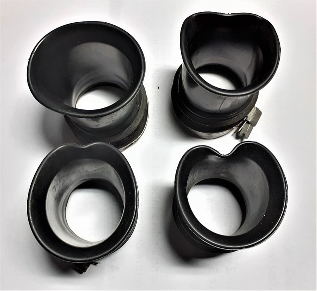

Par contre, ça m'a permis de ressortir les 4 convoyeurs d'air qui sont quelques peu déformés ! ça peut se rattraper ? en chauffant ? ou changement ?

Cette pièce : https://www.cmsnl.com/honda-cb750k2-four-france_model14365/plate-springset_16066300004/
Pour les pipes de filtre à air, pas la peine de les changer si elles ne sont pas déchirées ou craquelées ... ;)

J’ai cette pièce qui traîne dans mon stock, si tu veux je te la fait passer ;)

Pour tes pipes de boîte à air, ça peut le faire si c’est pas des bouts de bois :mrgreen:
Moi j’ai tout changer sur la mienne, pipes d’admission et de boîte à air... tout était sec de chez sec
Après j’avoue ça coûte un bras en origine...
