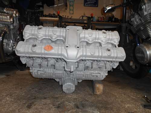

Messagepar cacajou » 01 Mar 2021, 04:22
il aurait été plus simple de refermer les demi carter , voire le moteur entier , un peu comme ça .
