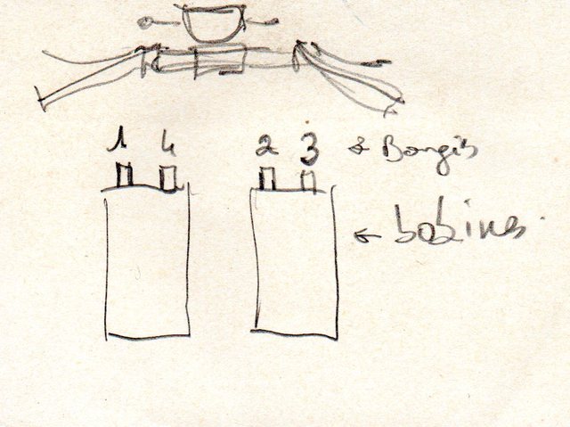

Coucou, me revoilà, avec toujours mes questions existentielles. :oops:
J'ai cherché un schéma ou un tuto, ou photos pour le branchement bougies / bobines, mais je ne vois rien et ne trouve rien !!!
Je ne voudrais pas me tromper et pouvoir remettre les bons N° sur les câbles car tout a disparu et bien raccorder tout ça dans l'ordre .... merci au(x) bon(s) Samaritain(s). :mrgreen:
>>>>>> J'ai trouvé !

Messagepar DIALMAX » 17 Fév 2022, 14:12
Pour tes bobines c'est une question de longueur de fil puisque il y a une étincelle à chaque tour, un rupteur pour les cylindres 1 et 4 l'autre 2 et 3, le plus direct sortie G cylindre 1 sortie droite cylindre 4 pour l'autre bobine G cyl 2 et droit cyl 3
